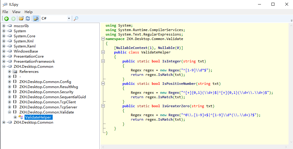

未加密的上位机程序集,通过ILSpy可轻松还原为可读性极强的完整源代码,甚至能保留原始的类名、方法名、变量名及注释信息,核心业务逻辑毫无隐藏,核心逻辑完全暴露,若程序包含敏感算法、商业逻辑或隐私数据处理流程,极易被篡改、抄袭,存在极大的安全隐患。

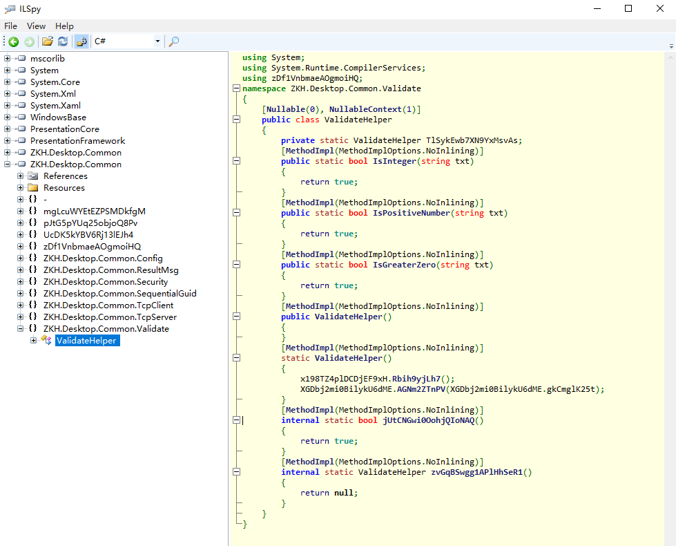

3、加密后程序集反编译结果
程序集进行加密(加壳)处理后,其IL(中间语言)代码会被混淆、加密,甚至会被转换为机器码或虚拟指令,导致反编译工具无法正常解析,从而保护源代码不被泄露。

(2)ILSpy反编译尝试:将加密后的程序集加载到ILSpy中,工具无法正常解析其内部结构,左侧导航栏可能仅显示混乱的命名空间(如随机生成的字符组合),右侧无法显示有效的源代码,或仅显示加密后的乱码、无效指令,无法识别任何核心方法或逻辑。
(3)反编译结果对比:未加密程序集可完整还原源代码,加密后程序集无法被有效反编译,仅能看到加密后的混乱代码,核心业务逻辑、敏感算法完全被隐藏。即使通过其他反编译工具(如dnSpy)尝试破解,也需要花费大量时间,且难以还原完整的原始代码,从而达到保护程序知识产权的目的。

1、准备工具与目标程序集:下载并安装ILSpy(官网可直接获取免费版本),找到需要反编译的上位机程序集文件(如XXX.exe,即上位机主程序;或XXX.dll,即程序依赖的核心组件),确保程序集未被加密或加壳。
2、加载程序集:打开ILSpy工具,点击顶部“文件”→“打开”,选择目标程序集文件,工具会自动解析程序集的结构,在左侧导航栏显示程序集包含的命名空间、类、接口、方法等层级结构,与原始开发时的代码结构基本一致。
3、查看反编译结果:在左侧导航栏点击任意类或方法,右侧窗口会实时显示对应的反编译源代码。未加密的程序集,反编译后的代码可直接看懂,例如文章开头的数据验证帮助类,其核心代码均能完整还原,甚至变量名(如“txt”)、方法名(如“IsInteger”“IsPositiveNumber”)都与原始开发一致。

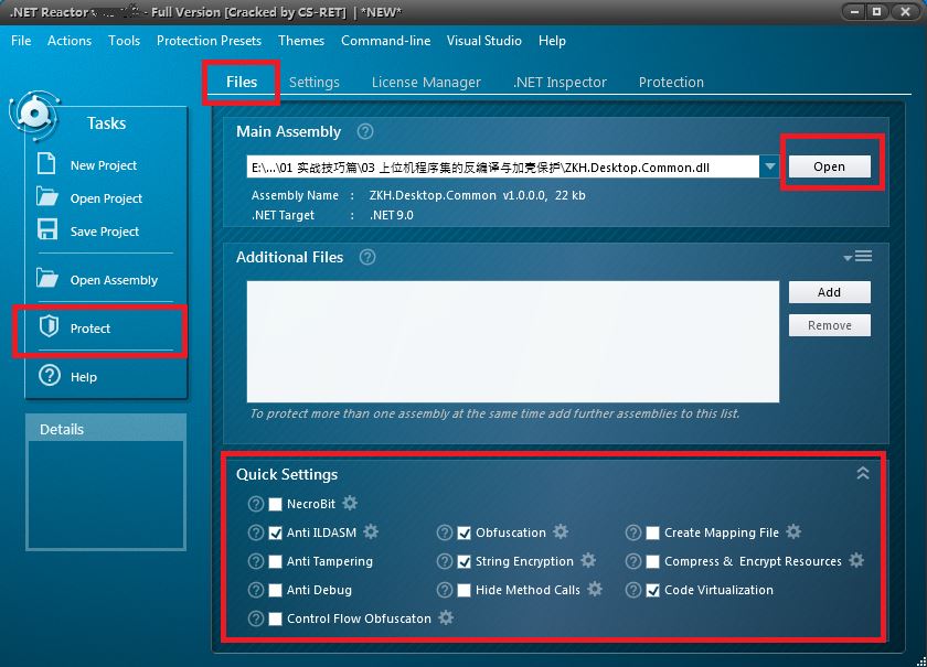

1、准备工具与目标程序集:下载并安装dotNET_Reactor(需获取合法授权版本),找到需要加密的上位机程序集(.exe或.dll文件),建议提前备份原始程序集(避免加密失败导致程序无法使用),同时确认程序集已编译完成,无编译错误。
2、打开dotNET_Reactor并加载程序集:启动dotNET_Reactor工具,点击顶部“Files”→“Open”,选择目标程序集文件,工具会自动加载程序集信息,在其下部会显示程序集的名称、版本、NET框架版本等基本信息,确认加载正确。
3、配置加密保护参数(核心步骤):根据上位机程序的安全需求,配置对应的加密参数,推荐以下核心配置(兼顾安全性与程序兼容性):
(1)Obfuscation:混淆,是代码的一种保护技术,其会对命名空间、类名、方法名、变量名进行随机替换(如将“SendData”替换为“a1b2c3”),通过打乱代码逻辑增加逆向难度;
(2)String Encryption:字符串加密,防止代码中硬编码字符串被直接查看;
(3)Code Virtualization:代码虚拟化,将原生指令转换为虚拟机器码,大幅提升反逆向难度
(4)其他辅助配置:勾选“Anti-Debug”(反调试),防止他人通过调试工具破解程序。
4、执行加密操作:所有参数配置完成后,点击工具左侧的“Protect”按钮,开始执行加密流程,加密过程中会显示进度条,等待进度条完成(耗时根据程序集大小而定,通常几秒到几十秒),提示“Successfully Protected”即表示加密成功。
