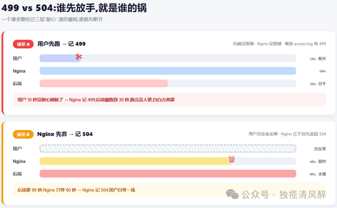

下面这张图把 499 的触发时序画清楚了,顺便和 504 做个对比,这俩太容易混:
一句话区分:504 是 Nginx 等不及后端(后端的锅),499 是用户等不及后端(可能后端慢,也可能就是用户自己走了)。 方向相反,排查思路也相反,别搞反。

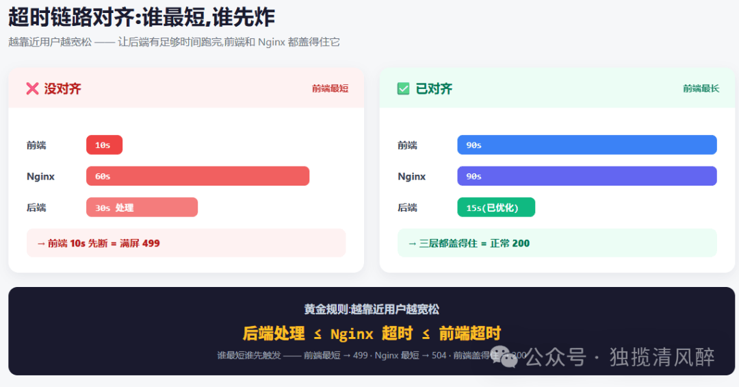

一个请求从用户到后端,要经过三层超时。把它们的时间排开看:
核心规则只有一句话:谁的超时最短,谁就先断开。 所以正确的链路是——越靠近用户越宽松,越靠近后端越紧:
后端实际处理时间  ≤  Nginx 超时  ≤  前端超时
后端的处理时间是"既成事实",改不了;Nginx 和前端的超时得能盖住它。对照三种情况:
  • 如果 前端超时最短:用户那边(浏览器/APP)先断 → Nginx 记 499。后端还在吭哧吭哧跑,跑完发现没人要,白干一场,还白白占用资源。(最常见的翻车)
  • 如果 Nginx 超时最短:Nginx 先扛不住 → 返回 504。用户其实还在老老实实等着。
  • 如果 前端最长、Nginx 盖得住后端:三层都不先断 → 正常 200。
最坑的翻车现场长这样:前端 axios 设了 10 秒超时,Nginx 的 proxy_read_timeout 是 60 秒,后端报表接口要跑 30 秒。
结果呢?后端没报错(它在正常干活),Nginx 没报错(它还在 60 秒的耐心窗口里),但前端 10 秒就把请求掐了 → 一水儿的 499。你盯后端盯 Nginx 都查不出毛病,因为这俩本来就没错——错在前端超时设短了。

这种根本不是后端/运维的问题,是前端的锅。把前端超时调到和 Nginx 对齐即可。原则:前端超时 ≥ Nginx proxy_read_timeout,让 Nginx 而不是浏览器来决定什么时候"放弃"。

  3. 超时链路要递增对齐:前端 ≤ Nginx ≤ 后端,谁最短谁先炸,499 往往是前端最短。
