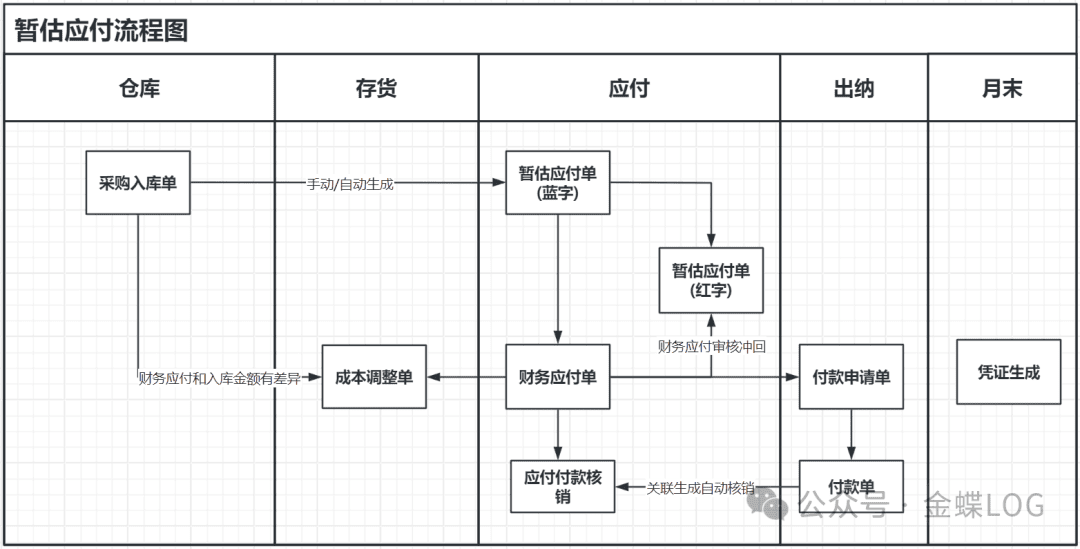

一、流程图
二、流程说明

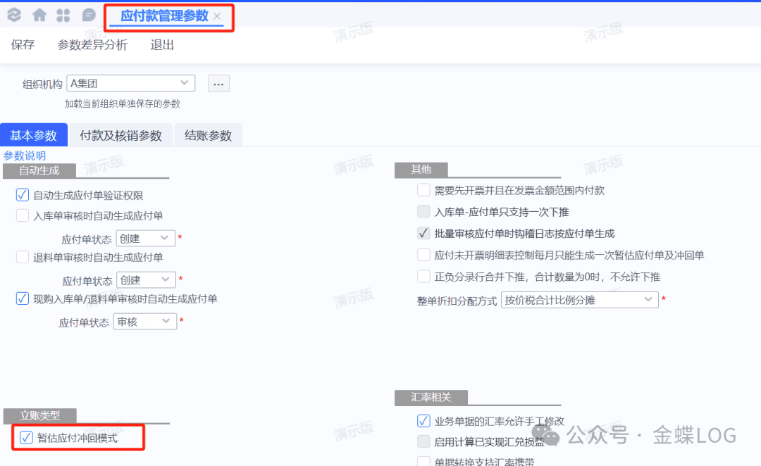

步骤一:启用暂估应付冲回模式
  • 运维人员或者财务人员打开应付模块下的【应付款管理参数】
  • 勾上【暂估应付冲回模式】进行保存

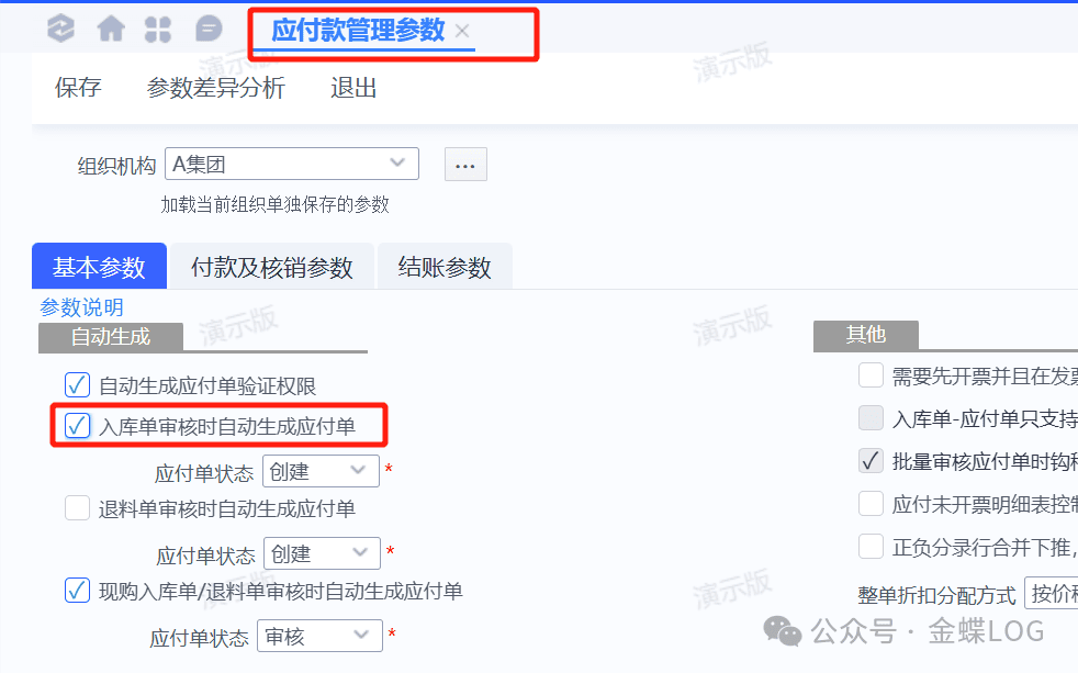

步骤二:采购入库审核生成暂估应付单
  • 仓管员找到订单进行【采购入库】并且审核,系统自动或手动下推生成【暂估应付单】。
  • 正常【采购入库】和【暂估应付单】是在同一期间。
  • 自动生成参数在【应付款管理参数】里面

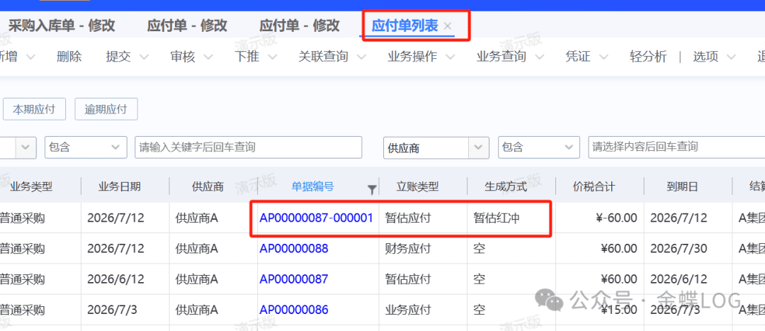

  • ​在【财务应付单】审核之后,系统会生成一张同期的【暂估红冲应付单】

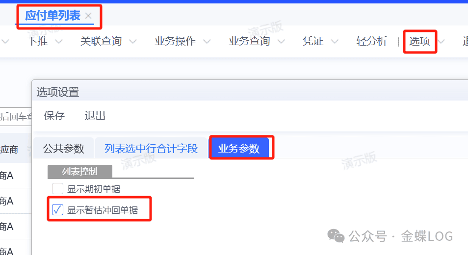

  • 暂估红冲单据默认不显示,需要勾选【选项】-【业务参数】-【显示暂估冲回单据】

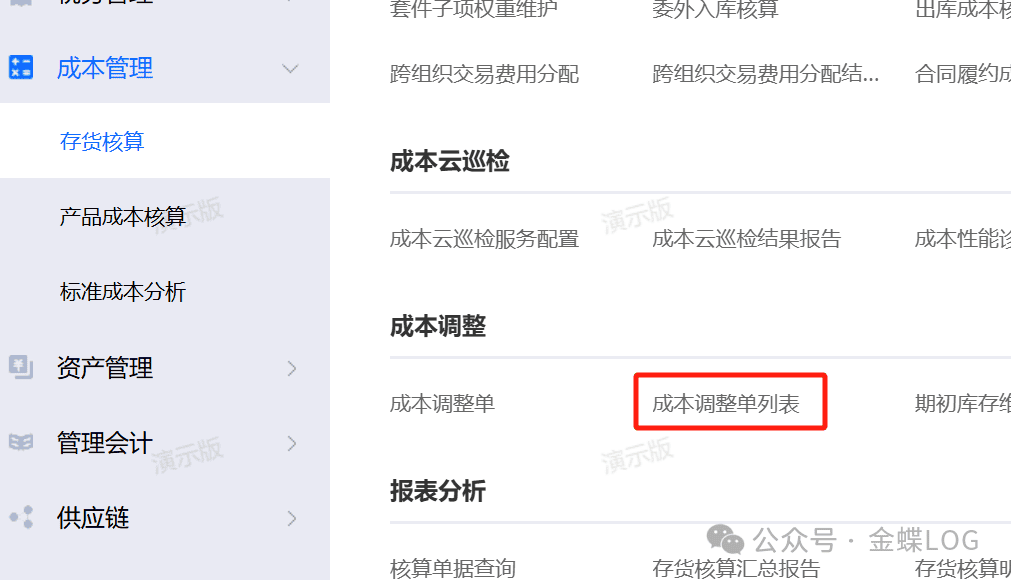

  • 存货核算时,不同期间的【财务应付单】和【采购入库单】金额有差异时,系统会自动生成【成本调整单】

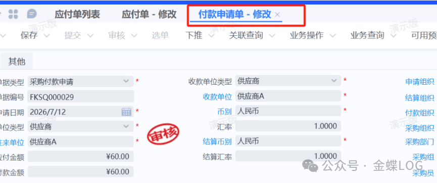

  • 根据合同约定,款项到期时需要进行付款申请
  • 请款人员找到对应的【财务应付单】下推【付款申请单】

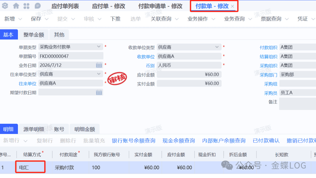

步骤五:付款申请单下推付款单
  • 付款申请审批通过之后,需要正式进行付款
  • 财务找到对应的【付款申请单】下推【付款单】
  • 结算方式选择现金、电汇或者是票据等进行支付
