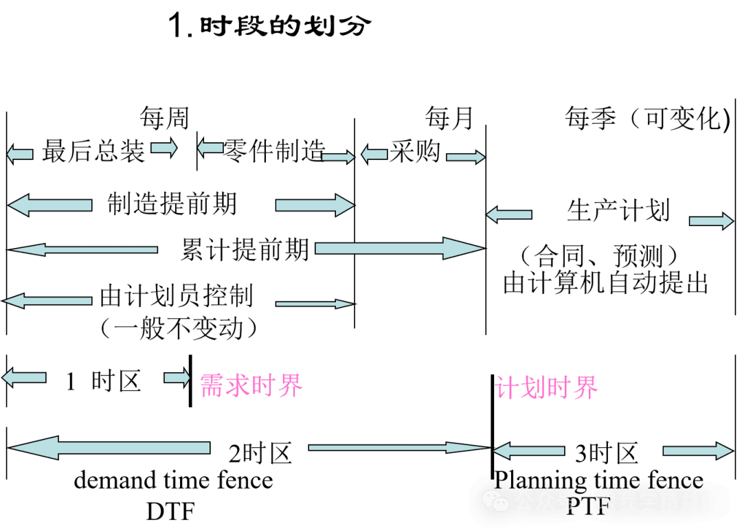

MPS的时段概念
1. MPS的变与不变
可实行性的最大挑战是如何适应持续不断的变化。变的因素包括:
内部:设备故障、质量事故、缺料待料等。
外部:市场需求变化、顾客取消订单。
导致:主生产计划的增加、减少、提前、推后(最终产品)。
时段性解决了这个问题。在MRPⅡ应用计算机轻而易举地调整计划,可以做到每天调整一次。但调整也会带来损失。通常只是一周、一月调整一次。
1. 规划期(planning horizon)---3时区
从今天往前推算,一般在制造、装配、采购阶段之前。这是根据合同(定单)、预测相结合定的。在MRPⅡ是由计算机软件自动计算而确定(一年或更长),在这一时段,计划可变化,一般,每季调整一次。
2. 累计提前期---2时区:一般等于或略大于累计提前期。从3时区进入二时区意味着生产计划开始实行,材料已购买,资金投入并逐渐进入加工,直至装配,这时区中如果合同增加,必须由计划员人工录入,系统只能提供信息。
  1. 需求时界(demand time fence)DTF:1、2时区的分界线。提醒计划人员:已进入机器总装,除特殊情况,一般计划不能再做调整。
  2. 总装期---1时区:进入整机总装阶段(或略为提前)
  3. 计划时界:2时区与3时区之间的分界线(planning time fence)PTF。提醒:计划已经确定,采购或生产周期较长的物料已经备好,资金已投入,能力开始耗用。变动必须由计划人员手工做。

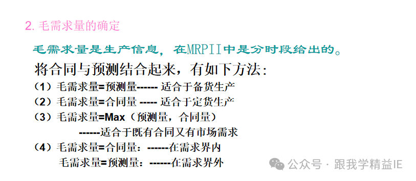

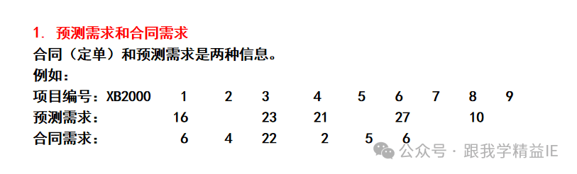

1.毛需求量(gross demand)
2.  净需求量(net demand)
3. 计划接受量(Scheduled receipt):
计划接受量是指从外部定购的预期到货数量(正在执行的定单数量)。
4.  计划产出量(Scheduled output):
是指被确认为本厂生产量。有时被归并到接受量中。
预计可用库存量(Projected Available Balance,PAB):各时段的可用库存量。
本阶段预计库存量=本段初结余+本段产出+本段接受量-本段毛需求量

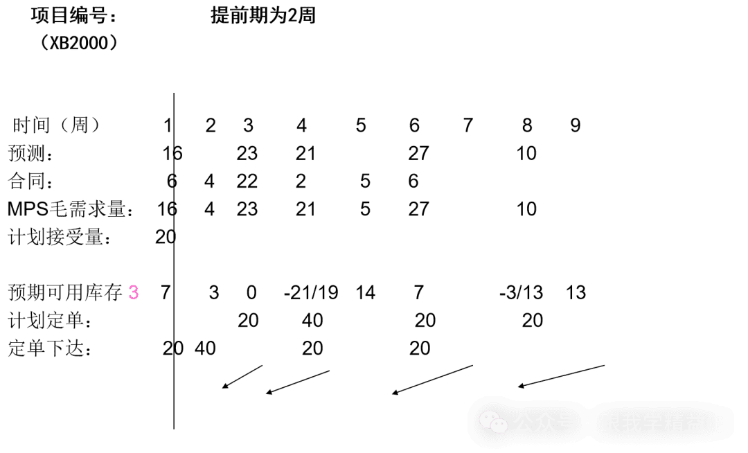

MPS的计算方法
说明:
1.预期可用库存在第四周出现-21,故自动增加订单。
2.本应在第四周时增工厂生产,考虑提前期两周。
3.生产批量为20,需求为-21,所以只能2批40。

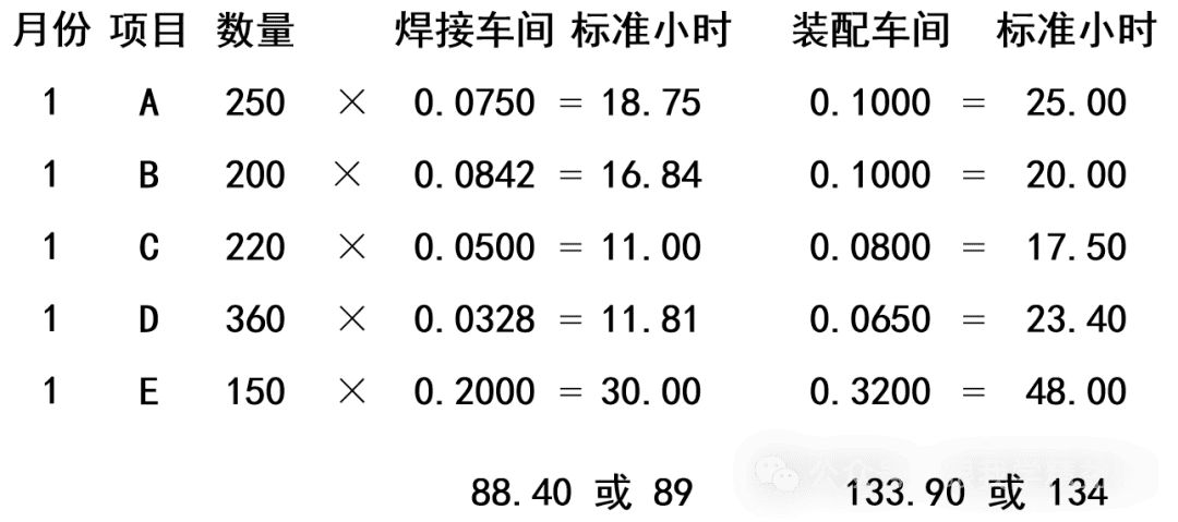

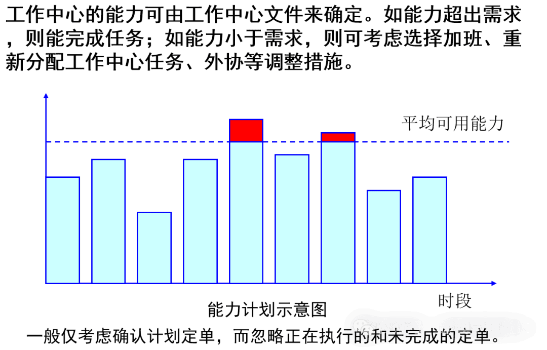

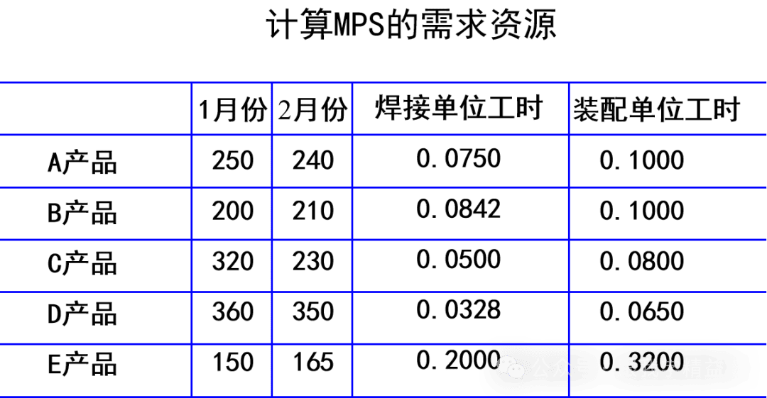

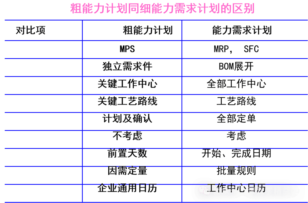

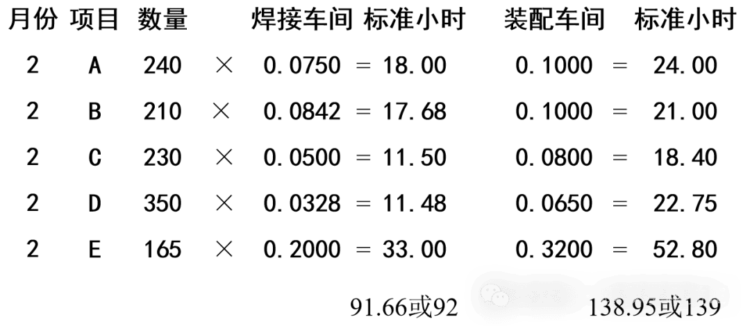

粗能力计划(rough-cut capacity planning)是一种计算量小,占用计算机机时较少,比较简单粗略,快速的能力核定方法,通常只考虑关键工作中心及相关的工艺路线,关键工作中心文件中定义后,系统会自动计算关键工作中心的负荷。
粗能力计划步骤
(1)首先建立资源清单,说明每种产品的数量及各月占用关键工作中心的负荷小时数,同时与关键工作中心的能力进行对比。
(2)在产品的计划期内,对超负荷的关键工作中心,要进一步确定其负荷出现的时段。
