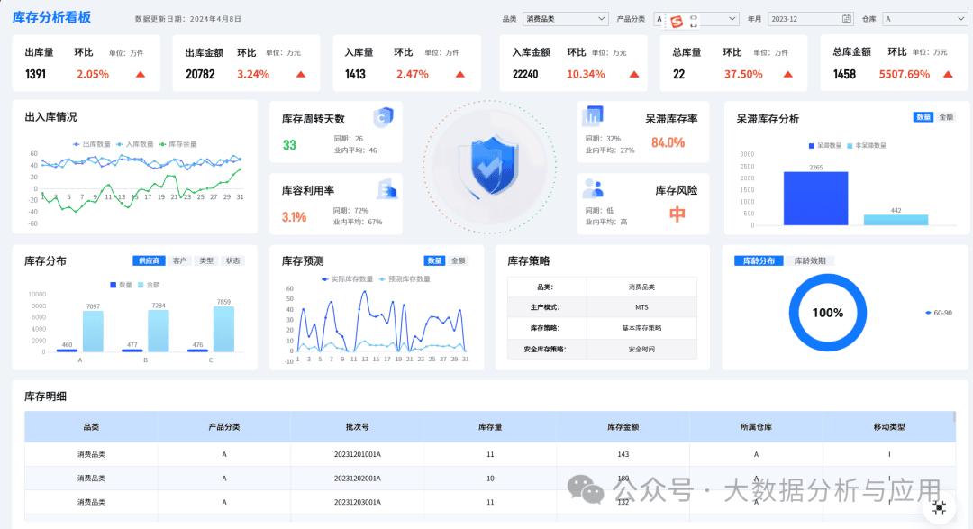

一、先看库存总览:整体是否健康
库存分析的第一步,不是直接钻到某个 SKU,而是先判断整体库存状态。
库存总览建议优先保留以下指标:
  • 库存总金额;

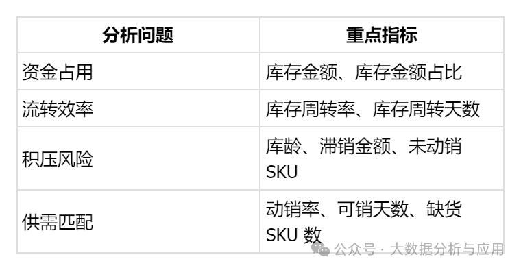

这些指标主要对应四类问题:
总览的作用是发现异常,而不是解释全部原因。
  • 如果库存金额持续增加,销售收入却没有同步增长,说明采购或生产节奏可能没有及时调整;
  • 如果周转天数变长、动销率下降,通常意味着积压风险在上升;
  • 如果总库存充足,但缺货 SKU 仍然很多,问题往往出在库存结构和仓库分布。
因此,总览层不宜堆放过多指标。管理层先看库存金额、周转天数、动销率、长库龄金额和缺货 SKU 数,再进一步下钻到品类、仓库和 SKU。

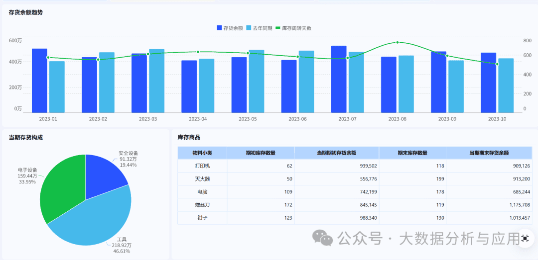

实际落地时,可以用 FineBI 将WMS 中的库存数据、ERP 中的采购入库数据,以及销售和成本数据统一整合到一张库存总览看板中。
管理层先通过核心指标判断整体库存状态,再按时间、品类、仓库和区域进行筛选;当发现库存金额过高、库存周转异常或缺货风险时,可以继续下钻到具体SKU,查看其库存数量、库龄、销量和最近出库情况。
这样,总览看板就不只是展示几个库存数字,而是形成一条从发现异常到定位问题的分析路径,也能减少各部门反复导表、核对口径的时间。

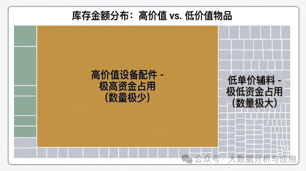

同样是 1000 件库存,低单价辅料和高价值设备配件对应的资金规模完全不同。因此,库存金额分析至少要看总额、结构和高风险库存。

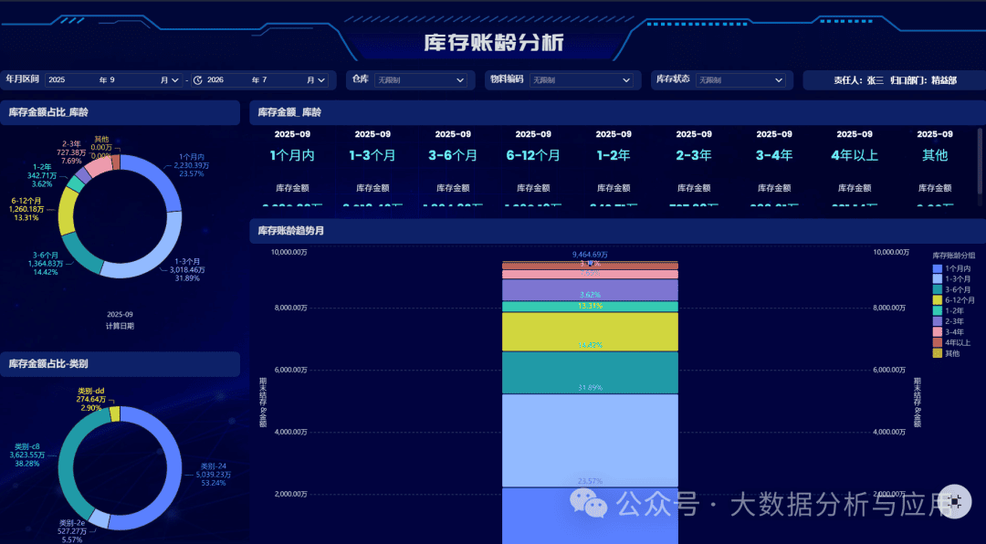

四、库龄:识别长期积压和跌价风险
库龄是指库存从入库到当前已经存放的时间。
库存周转率反映整体流转效率,库龄则反映具体批次的风险积累。

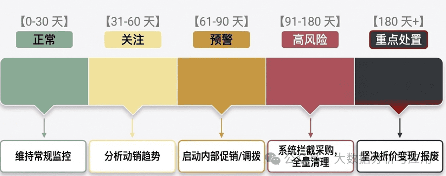

常见的库龄分层可以设置为:
  • 0—30 天:正常库存;
  • 31—60 天:关注库存;
  • 61—90 天:预警库存;
  • 91—180 天:高风险库存;
  • 180 天以上:重点处置库存。
具体区间应根据行业调整。
食品、服装和电子产品对库龄更敏感;工业备件和项目型物料则需要结合供应周期、替代性和缺货影响判断。
1.库龄分析重点看金额
常见库龄指标包括:
  • 各库龄段库存金额;
  • 长库龄库存金额占比;
  • 90 天以上库存金额;
  • 180 天以上库存金额;
  • 超期未动销 SKU 数;
  • 临期库存金额;
  • 库龄变化趋势。
其中,长库龄库存金额比库存数量更能反映经营风险。
部分库存虽然数量少,但单价高、占用资金大,应优先处理。
库龄分析还要注意批次口径。同一个 SKU 可能对应多个入库批次,如果只按 SKU 汇总,容易掩盖早期批次的积压问题。

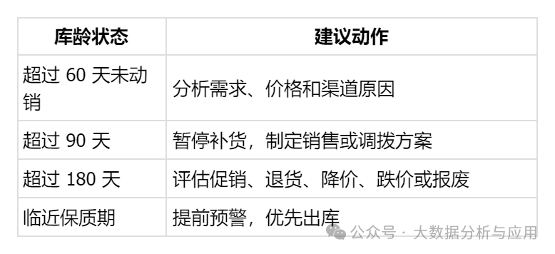

2.库龄必须和动作挂钩
库龄报表如果没有对应管理动作,只能起到展示作用。
企业可以按库龄建立处理机制:
同时,还要关联最近销售日期、最近出库日期、责任部门、处理方案和处理进度。
