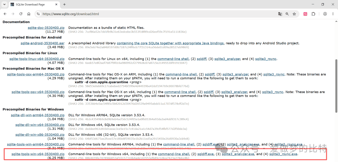

1.Windows系统安装SQLite
SQLite提供了预编译的二进制包,我们直接下载就可以使用。
首先访问SQLite的官方下载页面,我们选择Windows的x64版本下载:
下载后文件sqlite-tools-win-x64-3530400.zip,直接解压就可以使用了。

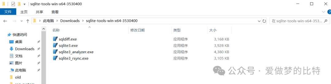

解压后文件内容如下:
其中sqlite3.exe是核心命令行工具,用来管理数据库,sqldiff.exe可以用来做数据库差异比对,sqlite3_analyzer.exe可以用来做数据库结构和空间分析,sqlite3_rsync.exe可以用来远程增量同步数据。

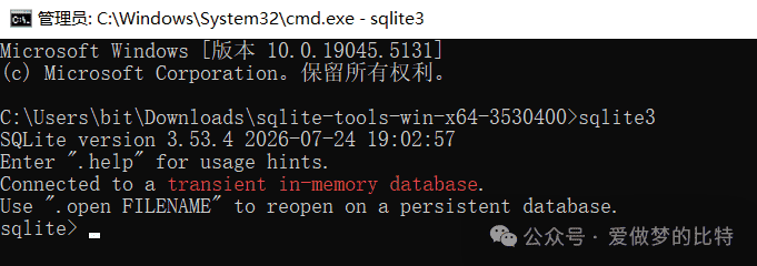

因为我们临时测试没有配置环境变量,所以需要跳转到下载文件的目录去执行下面命令进入命令行:
sqlite3
2.创建数据库

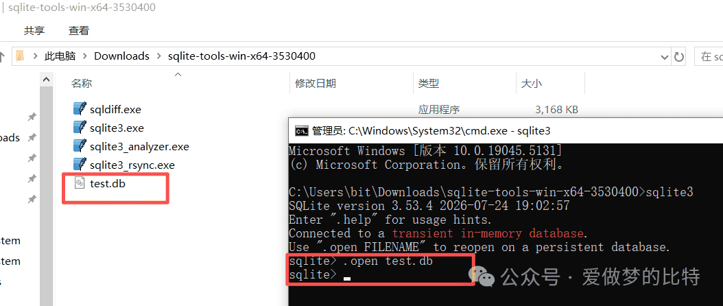

可以看到红字提示我们在一个临时的内存数据库中,需要通过.open命令创建或者打开一个本地数据库,我们来创建一个测试数据库:
.open test.db
可以看到当输入完命令之后,在对应文件夹中就创建了一个数据库文件了,接下来就可以在这个数据库中操作了。

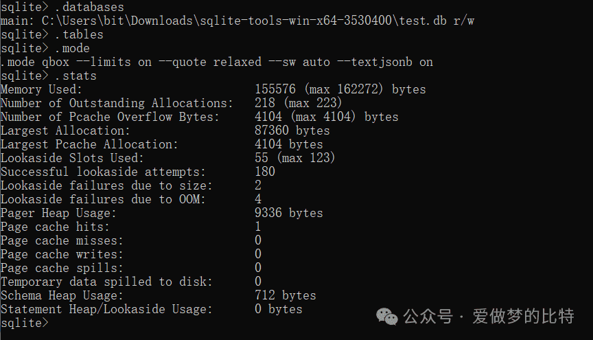

其他常用命令:
  • .help:查看所有命令。
  • .databases:显示当前连接的数据库文件路径。
  • .tables:显示数据库中所有表。
  • .mode:显示数据格式。
  • .dump:导出数据库为SQL脚本。
  • .read:执行SQL脚本。
  • .schema:查看指定表的创建语句。
  • .stats:显示统计信息。

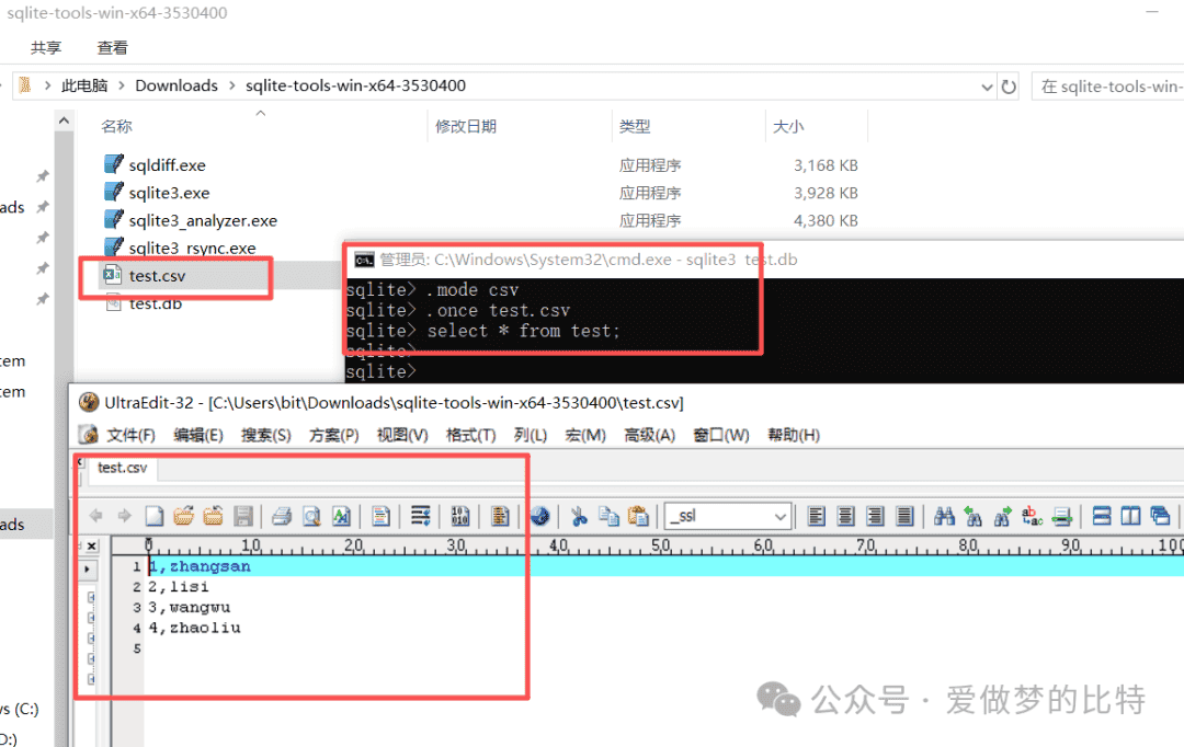

1.将表中数据导出成CSV文件
SQLite可以将命令行显示的查询结果保存到文本文件中。
我们可以通过.mode调整需要的格式,然后通过.output或者.once将查询结果导出到对应文件中。
一般使用.once就可以,这个命令仅将下一次查询结果导出。
比如将test表中数据导出成csv文件,首先需要将输出模式调整成csv:
.mode csv
然后设置将下一次查询结果导出到test.csv文件中:
.once test.csv
最后执行查询语句,查询结果就导出到csv文件中了:
select * from test;
注:导出文件默认在当前操作目录中。

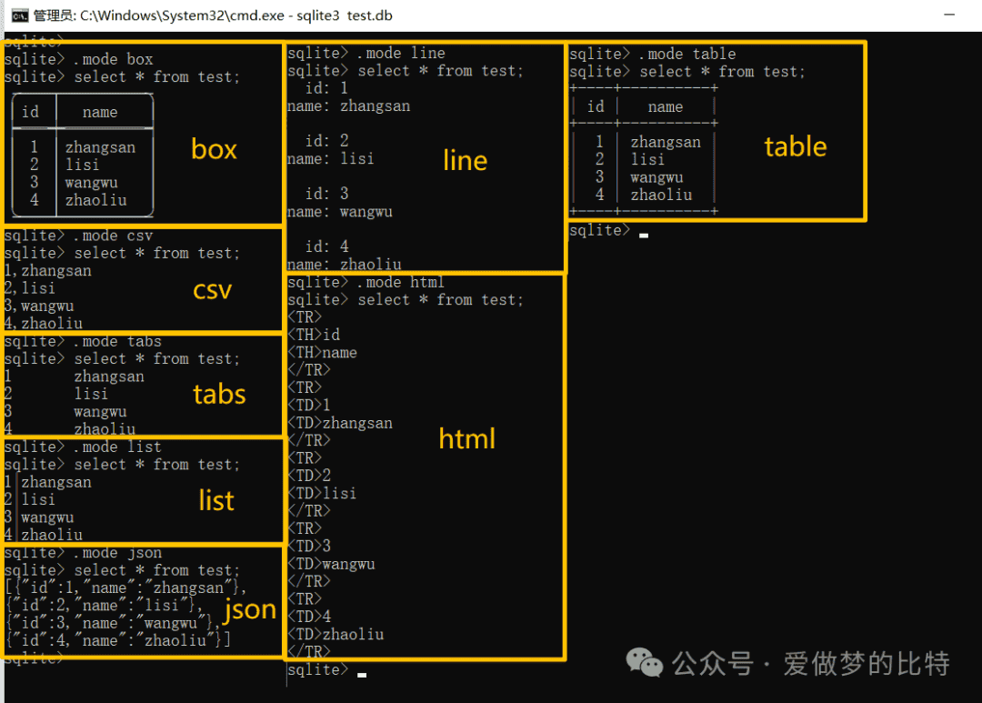

.mode常用的显示格式参数:
  • csv:逗号分隔值
  • tabs:制表符分隔值
  • list:竖线“|”分隔值
  • json:标准json数组格式
  • line:垂直列表展示,每行一个字段
  • html:输出格式为html中table标签
  • box:带外边框的unicode表格(默认格式)
  • table:网格线表格

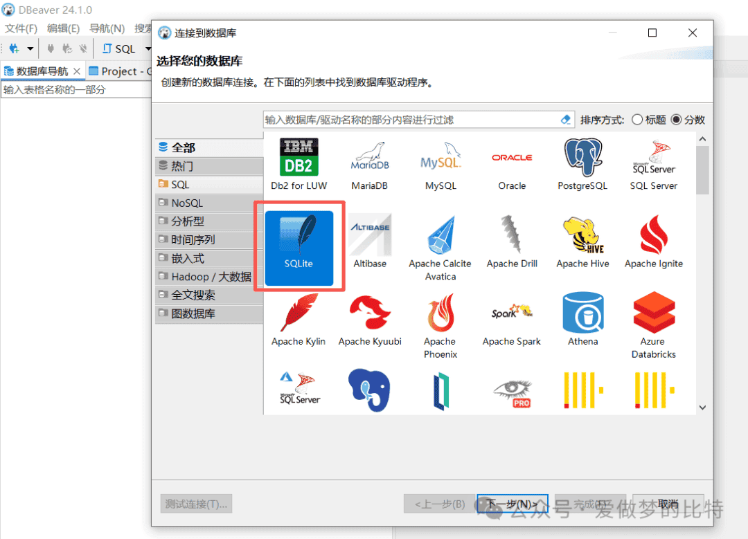

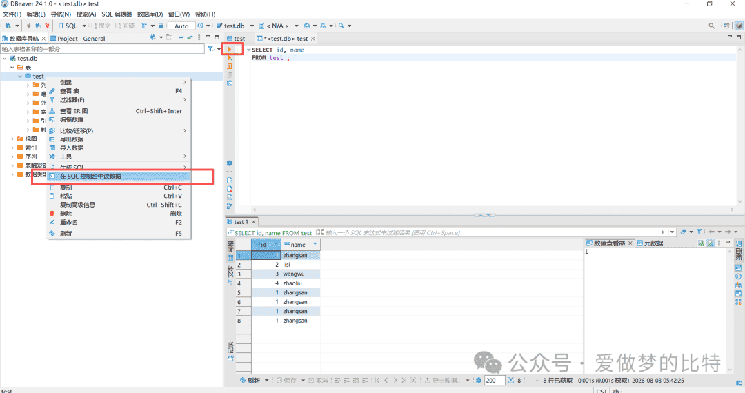

1.DBeaver
DBeaver是一个java开发的开源数据库管理工具,社区版可以免费使用,几乎可以管理市面上大部分数据库。
DBeaver官方下载地址:https://dbeaver.io/download/
连接的时候选择SQLite后选择对应的数据库文件就可以打开,DBeaver会自动下载驱动文件:
连接后可以在表名上双击查看数据,或者点击鼠标右键打开SQL控制台查询:

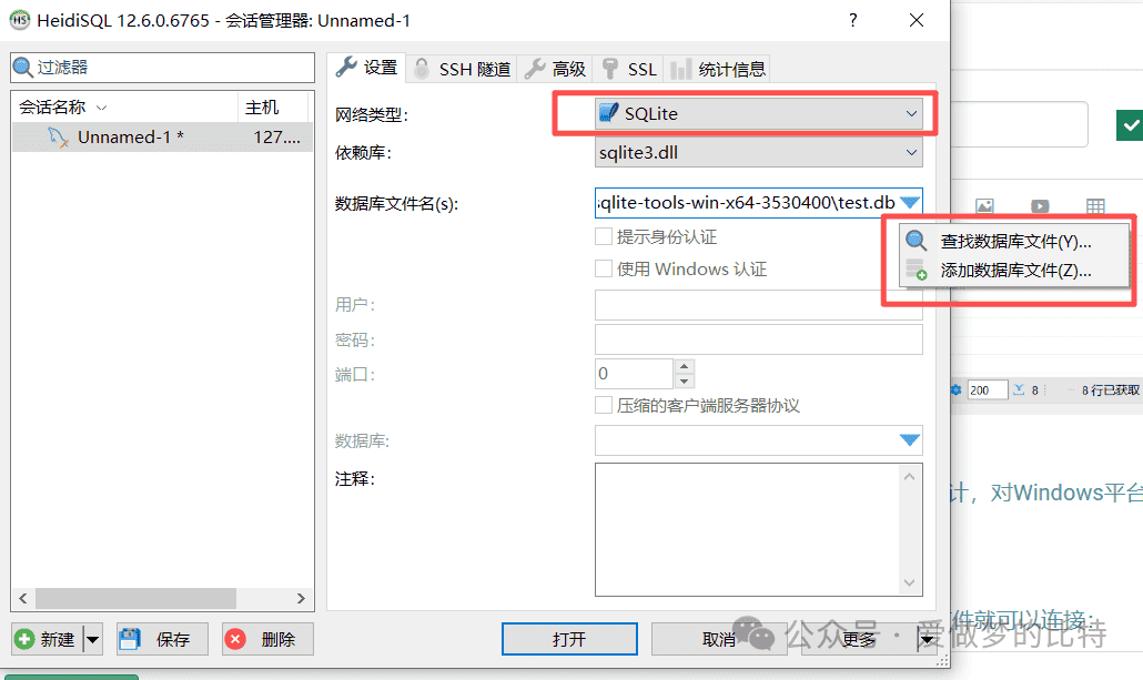

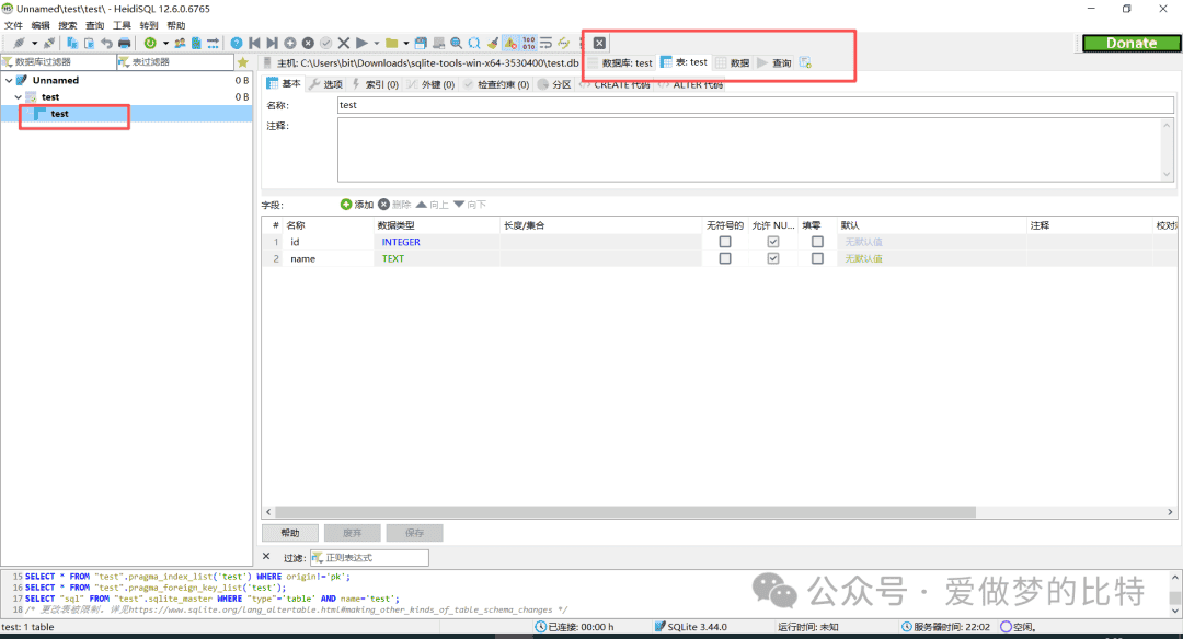

2.HeidiSQL
HeidiSQL是一款开源的数据库管理工具,其软件体积小,启动速度快,最初主要为Mysql管理设计,对Windows平台的支持很好,现在也支持PostgreSQL、SQLite等数据库管理。
HeidiSQL官网地址:https://www.heidisql.com/​
HeidiSQL使用的时候网络类型处选择SQLite,然后选择已有的数据库文件或者创建新的数据库文件就可以连接:
连接成功后可以点击数据按钮查看表内数据,点击查询按钮使用SQL管理数据库:
