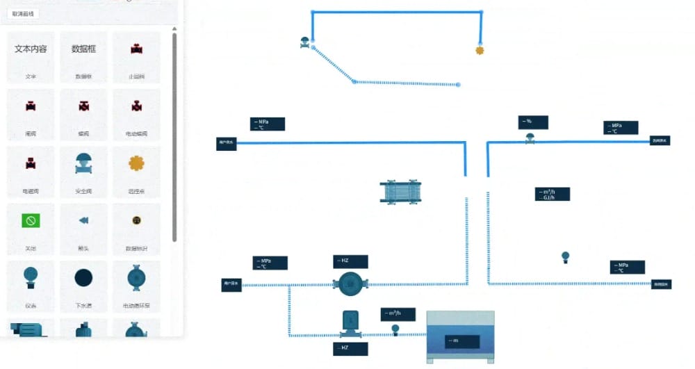

背景
在能源管理系统中,工艺流程图是展示热力站、换热站等设施运行状态的重要载体。传统的做法是用 Visio 或 CAD 绘制静态图片,但这样无法实时展示设备运行数据。
我们需要一个能够:
  • 可视化编辑工艺流程图
  • 支持设备、管道、文本等元素
  • 支持实时数据绑定和展示
  • 导出数据供其他系统使用
最终效果:在线 Demo
示意图:
实现以下功能
  • 画布移动和缩放:鼠标左键按住画布任意位置拖动和鼠标滚轮缩放
