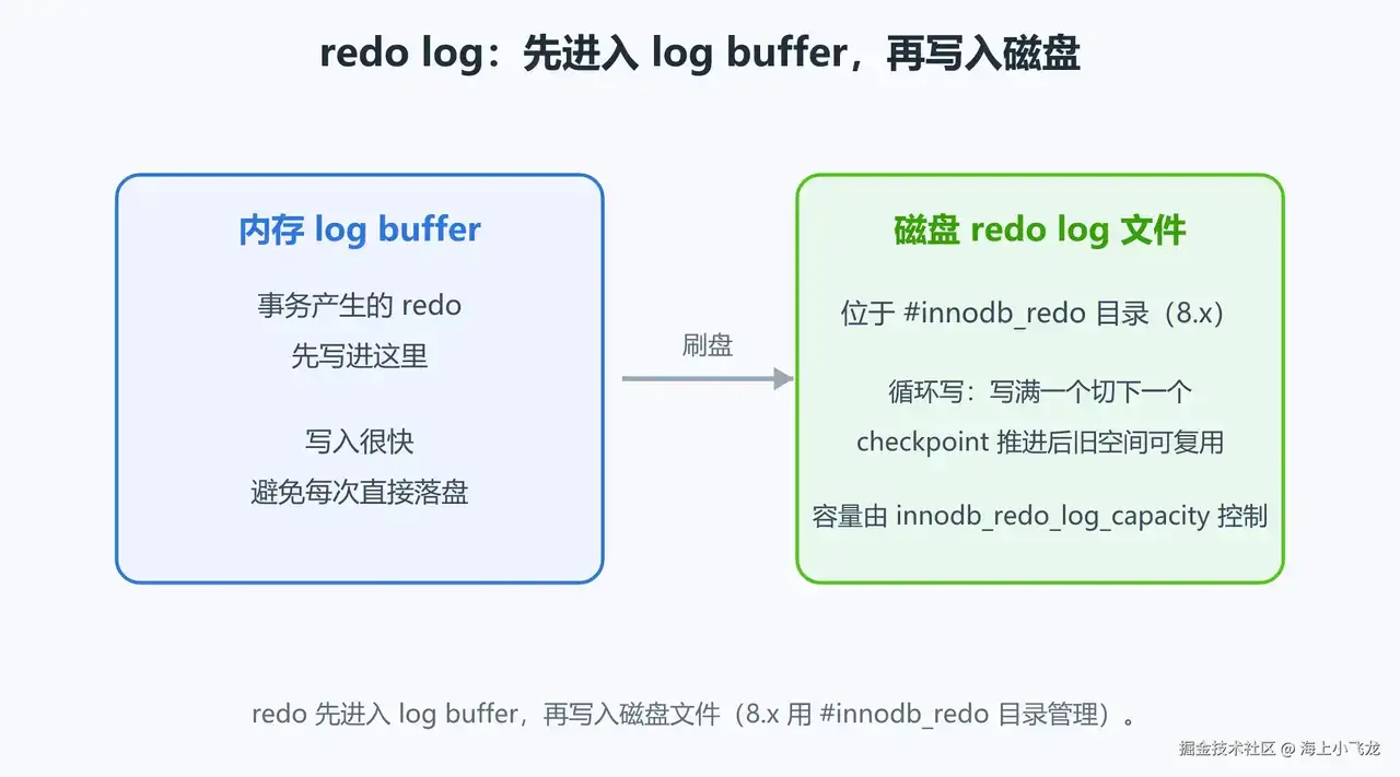

redo log:先进入 log buffer,再写入磁盘
redo 产生后,会先进入 InnoDB 的 log buffer;
随后根据提交策略和后台刷新机制,被写入 redo log 文件。
内存里有一块叫 log buffer 的区域,专门缓存还没落盘的日志。
每次产生 redo 记录,先写进这块内存,速度很快,目的就是别让每次写操作都直接落盘,把写入性能顶上去。
磁盘上则是 redo log 文件,它们组成了一块固定大小、循环使用的日志空间:一个文件写满,就切到下一个;
当某段 redo 所对应的数据页已经通过 checkpoint 刷入数据文件后,那部分日志空间就可以被重新复用。
在现在主流的 MySQL 8.x 里,redo log 的总容量由 innodb_redo_log_capacity 统一管理,相关文件位于 #innodb_redo 目录。

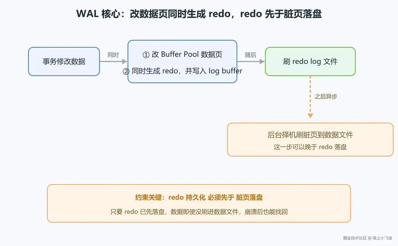

一个事务怎么落盘:先日志,后数据
那一个事务执行的时候,日志和数据到底谁先谁后?
真实的顺序是这样的:
当事务修改数据时,InnoDB 会在内存中修改 Buffer Pool 中的数据页,同时生成对应的 redo 记录并写入 log buffer。
WAL 真正保证的是——在对应的脏页被刷入磁盘数据文件之前,描述这次修改的 redo log 必须先持久化。
之后,InnoDB 再挑个合适的时机,把缓冲池里的脏页刷到真正的磁盘数据文件里。
重点在最后这半句:
在存储系统能够正确兑现持久化语义的前提下,只要描述这次修改的 redo log 已经先于脏页安全落盘,即使数据页还没写进数据文件,重启后也可以通过 redo 恢复这笔已经提交的修改。
为什么非要先写日志:用顺序写换安全和性能
这套"redo 先持久化、数据页后落盘"的约束,表面看多此一举,本质是在性能和安全性之间做平衡。
