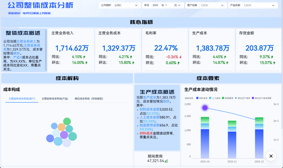

实际做成本分析时,我们会把产品、订单、工单、材料耗用、人工工时、制造费用、产量和在制品等数据放到同一个分析模型里,这样单位成本不是一个孤立结果,而是可以继续往价格、用量、效率和分摊逻辑上追。

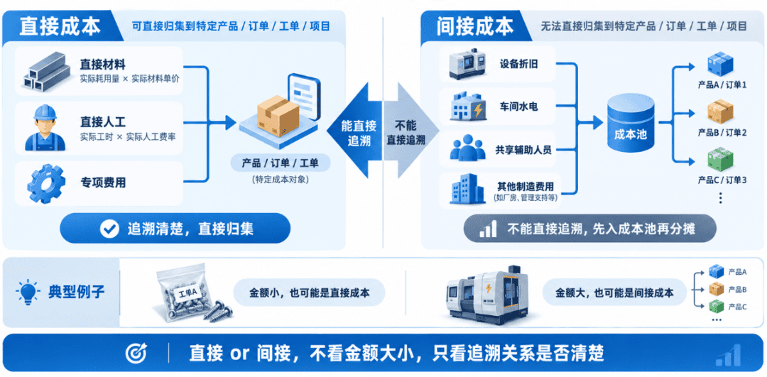

二、直接成本和间接成本,真正的区别只有一个:能不能直接追溯
直接成本和间接成本,其实没有想象中复杂。
最核心的判断标准就是:
这笔成本能不能合理、明确地追溯到具体成本对象。
能直接追溯,就直接归集。
不能直接追溯,就需要先进入成本池,再通过合理方法分摊。
常见直接成本包括:
  • 直接材料;
  • 直接人工;
  • 可以明确归属于某个订单、工单或者项目的专项费用。
比如材料成本,最基础的逻辑是:
直接材料成本 = 实际耗用量 × 实际材料单价
人工也是一样:
直接人工成本 = 实际工时 × 实际人工费率
这里要注意一点。
直接成本不是金额大,而是追溯关系清楚。
一笔金额很小的辅料,如果明确用于某张工单,也可以直接归集;一台金额很高的设备折旧,如果同时服务多个产品,就属于间接成本。
可以把材料领用、工时记录和成本对象对应起来,让直接成本尽量直接归到产品或者工单,而不是月底再用一个平均比例重新分。
直接归集越充分,后面的分摊越少,最终成本通常越可信。

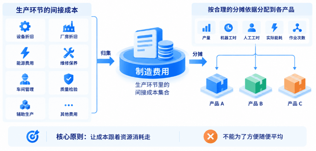

四、制造费用,本质上就是生产环节里的间接成本集合
制造费用经常被单独拿出来讲,所以很多人容易把它和间接成本混成两个完全不同的概念。
其实从成本归集逻辑上看:
制造费用本质上就是生产过程中发生、但不能直接归到具体产品上的一类间接成本。
它通常包括折旧、能源、维修、车间管理、辅助生产和质检等费用。
制造费用真正容易出问题的地方,不是漏记。
而是分得太粗。
如果所有制造费用都长期按产量分摊,那么产品之间真实的资源消耗差异就很容易被抹平。
真正应该关注的是:
    哪些制造费用和设备使用相关;
    哪些和人工投入相关;
    哪些和生产批次、换线或者检验次数相关;
    哪些本质上属于固定成本,只是因为产量变化导致单位分摊发生波动。
    所以制造费用核算的重点,不是把月底总额“分完”。
    而是尽量让分摊逻辑反映真实生产活动。
    我们会把制造费用、机器工时、产量、能耗和产品结构放在一起看,这样单位制造费用上升以后,可以继续判断到底是费用本身增加,还是产量下降导致固定费用摊薄。
    制造费用最容易失真的地方,不是金额错,而是分摊逻辑错。

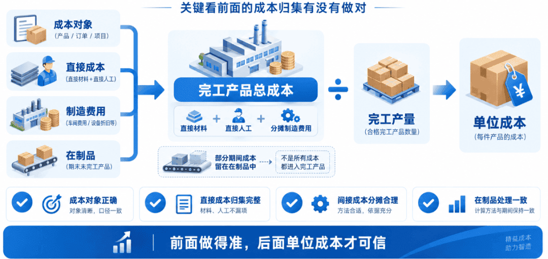

    五、单位成本怎么算,关键看前面的成本归集有没有做对
    等成本对象、直接成本和制造费用都处理清楚以后,才真正进入单位成本。
    最基础的公式是:
    单位成本 = 完工产品总成本 ÷ 完工产量
    这个公式本身没有难度。
    真正重要的是前面的“完工产品总成本”到底准不准。
    它通常来自:
    直接材料 + 直接人工 + 分摊制造费用
    如果企业还有在制品,就不能把本期所有投入成本全部算进完工产品,还要进一步区分完工和未完工部分。
    因此单位成本能不能可信,前提是:
      成本对象正确;
      直接成本归集完整;
      间接成本分摊合理;
      在制品处理一致。
      这四件事只要有一项偏差很大,单位成本就可能失真。
      把单位成本结果和前面的成本构成直接连起来,让财务看到单位成本变化以后,可以继续查看材料、人工和制造费用各自贡献了多少。
      单位成本不是一个独立指标,它只是前面整套成本逻辑最后汇总出来的结果。
