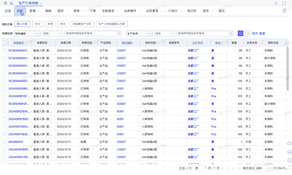

这时候不能简单把某个月的成本除以当月产量,而是要围绕订单号或批次号持续归集,直到这张订单完工。
所以分批法最重要的不是计算公式,而是成本对象必须唯一。
采购领料、生产工时、委外加工、制造费用,都要能追溯到同一个订单。

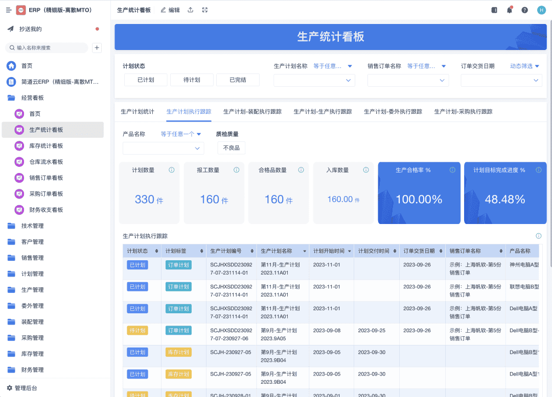

如果订单一多,采购、仓库、生产各自记自己的数据,到了核算时就很难快速拼出一张完整的订单成本表。
把采购、领料、生产任务、工时等业务按订单关联起来,项目负责人和财务就能顺着订单直接查到成本发生在哪个环节,减少月底再到处找数据的情况。

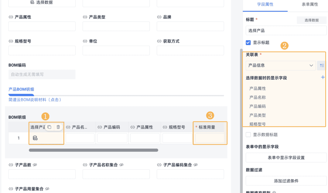

所以定额法适合的企业通常有比较明确的BOM、标准工时、材料定额和工艺标准。
如果标准用量和实际领料、标准工时和实际工时长期分开记录,月底发现成本超标后,往往还要重新翻生产记录找原因。
把标准用量、实际领料、工时和异常原因放到同一业务流程里,出现差异时就能直接追到具体订单、物料或生产环节,方便及时处理,而不是等月底才回头查。
