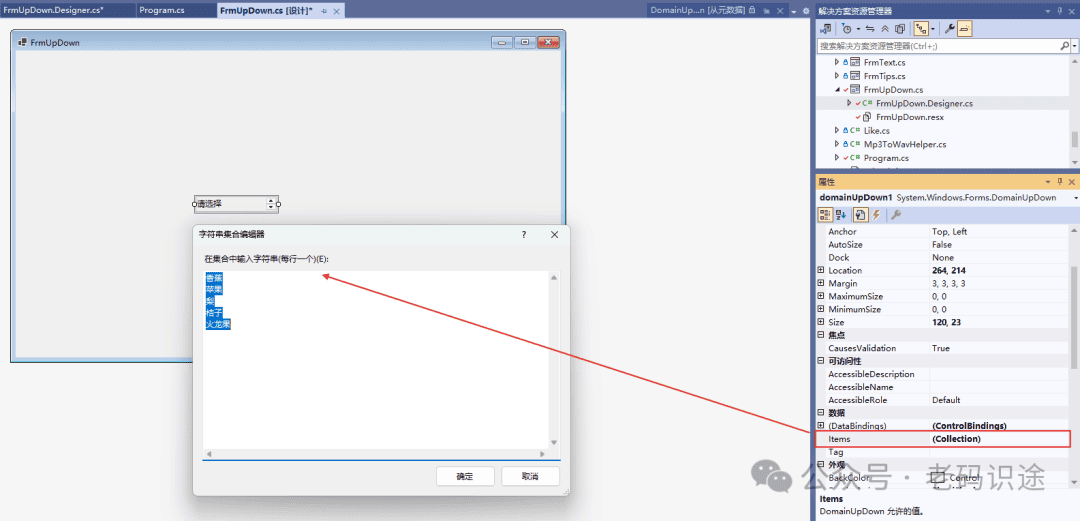

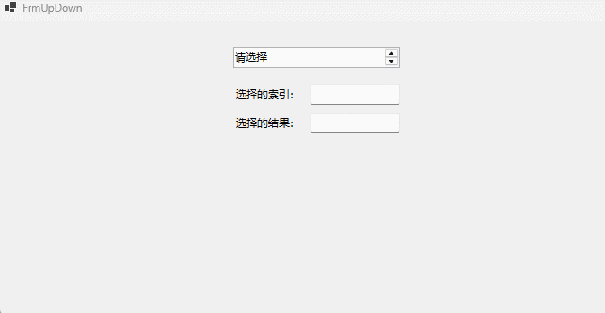

首先拖动DomainUpDown控件到Form表单中,然后选择控件,并在控件的属性窗口中,设置列表项内容(Items),如下所示:
切换到属性窗口的事件Tab页,选择SelectedItemChanged事件,双击添加事件处理函数,如下所示:
在事件处理函数中,添加如下逻辑:
private void domainUpDown1_SelectedItemChanged(object sender, EventArgs e){    this.txtSelectIndex.Text = this.domainUpDown1.SelectedIndex.ToString();    this.txtSelectResult.Text = this.domainUpDown1.SelectedItem?.ToString();}
运行示例,效果如下所示:

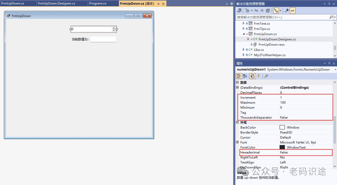

首先拖动NumericUpDown控件到Form表单中,然后选择控件,并在控件的属性窗口中,设置控件的属性,如下所示:

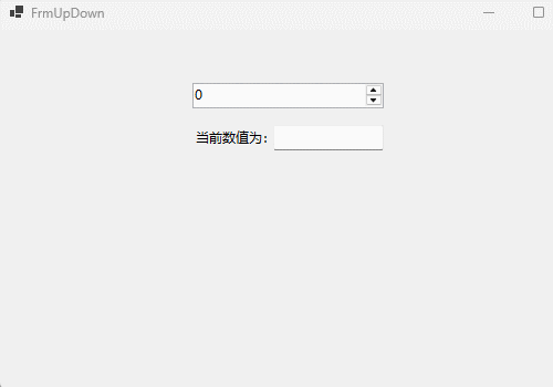

运行示例,效果如下所示:

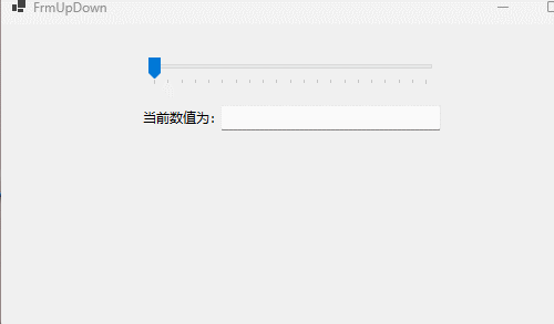

TrackBar
TrackBar 控件(有时也称为“滑块”控件)用于直观调整数值设置。 该 TrackBar 控件由两部分组成:滑块(也称为拇指)和刻度线。 拇指是可以调整的部分,度线是以固定间隔排列的视觉指示器。 滑动条按照您指定的增量移动,并且可以水平或垂直对齐。TrackBar控件的常用属性,主要有以下几个:
  • Value,表示控件当前的值。
  • TickFrequency,表示是刻度线的间距。
  • Minimum,表示轨道条上的最小值。
  • Maximum,表示轨道条上的最大值。
  • SmallChange 表示按下向左键或向右键时拇指移动的位置数。
  • LargeChange 表示按下 PAGE UP 或 PAGE DOWN 键时拇指移动的位置数,或鼠标单击位于拇指两侧的跟踪栏。即鼠标在控件上点击一下,移动的量,鼠标在滑块左侧点击,则减少;鼠标在滑块右侧点击,则增加。

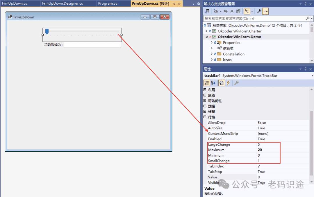

首先拖动TrackBar控件到Form表单中,然后选择控件,在右侧属性窗口中,可以设置控件的常见属性,如下所示:
在属性窗口中,切换到事件Tab页,然后在ValueChanged事件,双击文本框,添加值改变时事件处理函数,如下所示:
在事件处理函数中添加如下逻辑:
private void trackBar1_ValueChanged(object sender, EventArgs e){    this.txtTrackBarValue.Text = this.trackBar1.Value.ToString();}
运行示例,效果如下所示:
