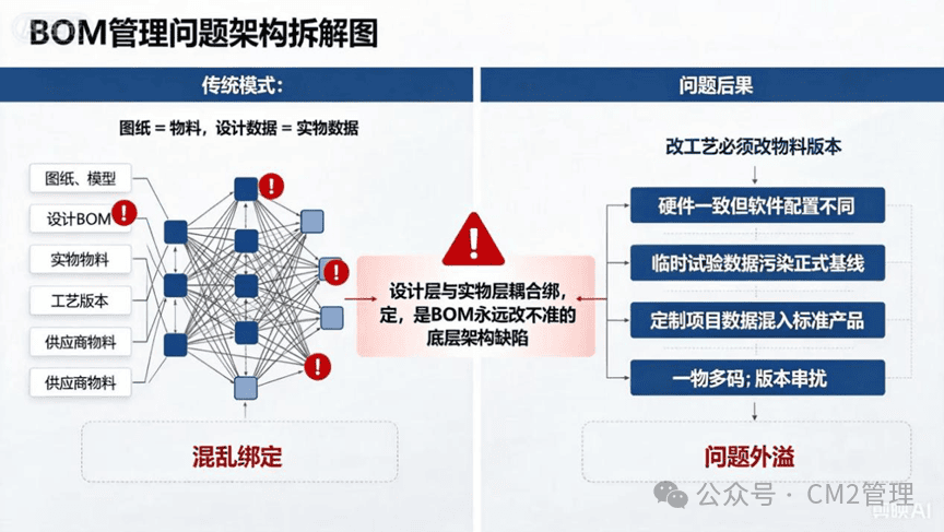

图1 制造业BOM数据黑洞

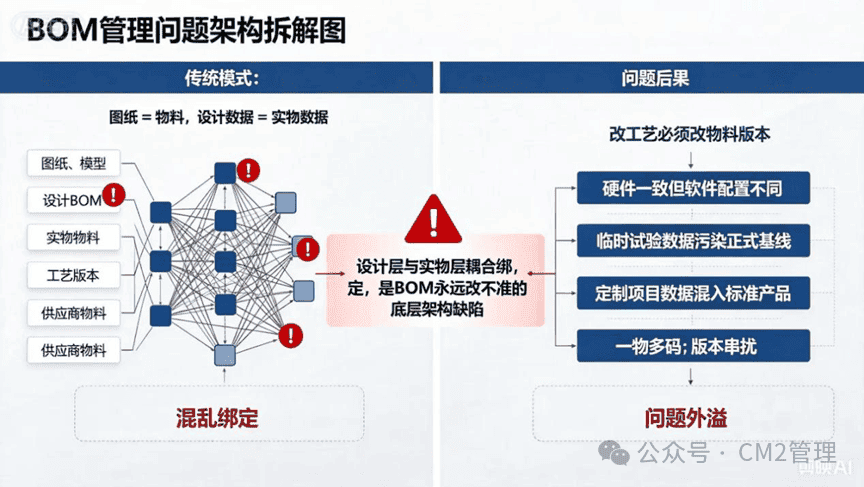

因此企业的解决方式永远是:加强人工审核、增加校对岗位、出台奖惩制度、频繁数据盘点。
但最终结果无一例外:治标不治本,越管越乱,越核对越多错。

图2 企业BOM治理的人工纠错死循环

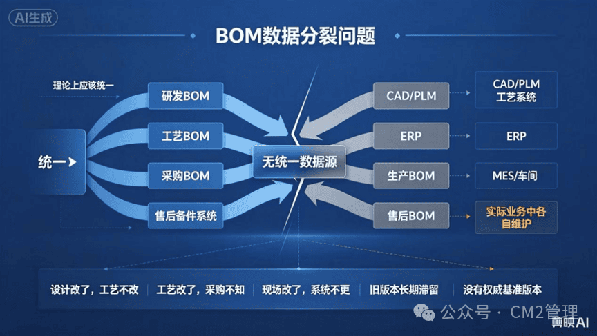

二、拆解制造业 BOM 数据黑洞:四大底层结构性病灶
病灶一:多源数据入口,无统一数据源,数据天生分裂
制造企业的 BOM,从来不是从一个端口产出,而是多部门、多系统、多终端独立维护:
研发在 CAD/PLM 中维护设计 BOM,只关注设计原理与结构合规;
工艺在工艺系统中手动修改 BOM,适配生产装配工艺、增减工艺件、调整装配顺序;
采购在 ERP 中维护物料属性、替代件、供应商物料编码;
生产车间根据现场实操,临时删减零件、更换配件、调整物料配比;
售后根据维修需求,自行定义备件BOM 结构。
全程无统一数据源、无数据强制同步、无权威基准版本。
设计改了工艺不改、工艺改了采购不知、现场改了系统不更、旧版本长期滞留系统。
最终形成典型数据黑洞特征:一套产品,多套 BOM 口径,没有任何人、任何系统能说清 “哪个是真实有效版本”。
看似系统齐全,实则全员靠经验作业,数据完全失控。
图3  多部门、多系统、多终端导致BOM数据天然分裂
病灶二:Design 与 Part 混为一谈,设计变更与实物变更彻底错乱
这是高端装备、工程机械、航空、能源 ETO 企业最核心、最隐蔽的黑洞,也是传统 PLM 管理失效的关键。
绝大多数国内企业沿用老旧管理逻辑:图纸 = 物料,设计数据 = 实物数据,一张图纸绑定一个物料号。
由此产生无解矛盾:
1.       设计原理无需修改,但生产工艺需要调整:图纸 Design 未变,但加工工艺、装配工艺、投产标准更新,需要全新实物 Part,传统模式无法区分,只能强制改物料版本,造成版本冗余错乱;
2.       硬件实物完全一致,软件 / 配置 / 配重不同:正式弹、试验弹、教练弹、标准机型、定制机型硬件结构一致,仅配置差异,传统模式只能复制多套 BOM,造成数据重复、版本串扰;
3.       临时试验修改、项目定制修改污染正式基线:研发为试验、定制临时改 BOM,无隔离机制,临时改动直接覆盖正式设计数据,永久污染基准 BOM。
本质问题:没有区分 “理论设计定义” 和 “实物投产物料”。
设计层、实物层数据耦合绑定,任何微小改动都会引发连锁错乱,这是 BOM 永远改不准的底层架构缺陷。
图4  多部门、多系统、多终端导致BOM数据天然分裂

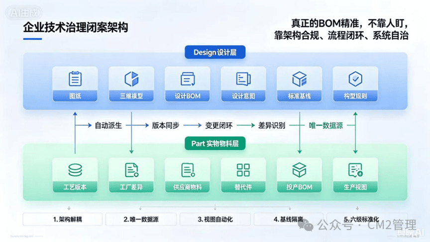

四、跳出人工纠错死循环:根治 BOM 数据黑洞的唯一路径
想要彻底解决 BOM 永远不准的问题,不能靠人工校对、不能靠制度约束,只能靠架构重构、体系标准化、数据分层治理,也就是西门子 Part-Design 双层架构 + 六级标准化的落地逻辑,实现 “BOM” 式根治。
1. 架构根治:Design-Part 双层解耦,从根源杜绝数据错乱
彻底拆分设计定义层(Design)与实物物料层(Part):
•         Design:管控图纸、模型、设计 BOM、设计意图,固定产品理论标准;
•         Part:管控实物投产、工艺版本、工厂差异、供应商物料、替代件损耗。
一套设计定义,可派生多套实物物料,完美适配试验弹 / 教练弹 / 正式弹、多工艺、多工厂、多配置场景,从架构上彻底消除设计与实物数据耦合错乱的黑洞问题。
2. 源头根治:建立唯一数据源,杜绝多源乱改
锁定PLM为 BOM 唯一权威数据源,所有 BOM 变更、版本更新、数据维护统一收口,禁止各部门私自修改离线 BOM、ERP 独立 BOM、现场临时 BOM。
各类业务系统仅做数据引用,不做数据改写,实现 “一处更新、全域同步”。
3. 视图根治:标准化 BOM 自动映射,替代人工转换
建立 DBOM/MBOM/PBOM/PlantBOM 标准化自动派生规则,通过系统配置实现视图自动转换、差异自动识别、变更自动同步,彻底淘汰人工复制修改模式,杜绝人为误差。
4. 变更根治:基线隔离 + 全闭环变更管理
搭建多级基线体系:初样基线、试样基线、定型基线、临时试验基线,临时变更不污染正式基线、项目变更不破坏平台标准。
落地 IR-CR-CO-CN 完整变更闭环,实现变更可申请、可评审、可执行、可通知、可追溯、可归档,彻底清理僵尸数据与无效版本。
5. 标准化根治:六级成熟度逐级落地,夯实数据底座
从文档标准化、零件标准化、CBB 模块标准化、平台标准化到全价值链标准化,逐级夯实产品数据底座。
先规范基础数据、再实现模块复用、最后达成平台化可控派生,从业务层面杜绝非标乱改、随意新建、一物多码等根源问题。
图8 Design-Part双层解耦与BOM数据治理闭环
