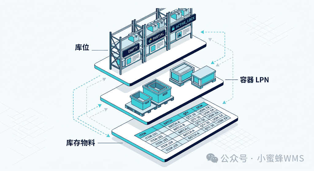

库位、容器与库存的状态建模
要解决空间利用与追溯精度的冲突,WMS 底层数据模型需要消除“物料直接绑定库位”的设计。在传统的静态模型中,物料记录直接依附在库位字段下,这种模式无法支撑高频移动:一旦一个库位同时处于被拣选、被补货和被盘点的重叠状态,数据库层面就必须锁死库位主表行记录,造成手持终端操作排队和响应迟滞。
引入物流容器编码(LPN)作为中间管理层,本质是将“空间坐标”与“移动实体”剥离。在物理世界中,货位是静止的容器,托盘或周转箱是移动的载体,物料是装载的内容物。通过建立这三者的独立关系,物料的任何位移只是改变其归属的容器,而容器的移动只是更新其对应的库位指向。这种设计将复杂的多对多数据更新,降维为简单的单点指针切换,不仅彻底消除了并发死锁,更为散货拆包与并托提供了天然的中间件载体。
整个层级呈现为三层树状结构:
  • 顶层:
    具备容积、载重上限与混放规则约束的物理库位;
  • 中层:
    具备父子嵌套能力的物流容器(如托盘、周转箱、原箱);
  • 底层:
    具备物料编码、批次、失效期与计量单位属性的库存实体。
一个库位可承载多个容器,一个容器可装载多种物料。
核心数据表结构字段设计
为支持动态运算,系统核心实体的数据字典需包含以下控制字段:
[ 库位表 ]
额定容积与当前已用容积:记录立方米数值,用于体积超限时的系统截断。
额定载重与当前承重:记录千克数值,控制物理堆码承重上限,防止因货架超载导致横梁变形或倒塌。
空间占用状态枚举:分为空闲、部分占用、满载三类。
控制锁定枚举:分为无锁、动碰锁、盘点锁、质检冻结四类。
混放上限控制:分别定义该货位允许混放的最大物料种类数量与最大批次数量,避免人工无序堆放造成后期分拣困难。
[ 容器表 ]
容器标识与父级容器标识:记录唯一身份编码及父级容器编码,建立托盘、周转箱与原箱的树状从属关系。
容器类型枚举:分为托盘、周转箱、标准原箱等,以便系统在计算搬运工具(叉车、地牛或传送线)时做设备匹配。
容器运行状态枚举:分为在位、在途动碰中、空闲、已注销四类。
[ 库存表 ]
计量单位枚举:记录托、箱、件及相互换算基数。
库存数量状态:明确区分真实可用库存与波次预占库存,确保拆包过程中未移动的物料不被其他任务重复分配。

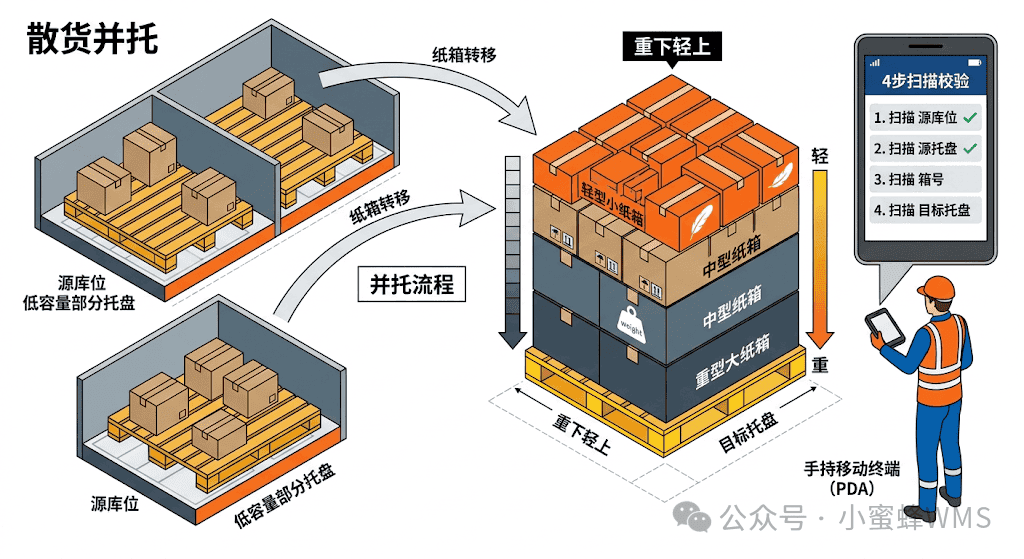

散货并托的精细化作业控制
散货并托的目标是降低存储碎片率,释放高位标准货位。作业包含系统算路、物理验算与账实映射三个闭环环节。
系统并托推荐算法
许多仓储系统在并托计算时,仅仅将剩余体积小于一半的托盘进行简单算术加和,导致下达的任务在现场经常被工人拒绝执行。其核心矛盾在于:算法追求的是账面空间最大化,而现场工人面对的是物理堆叠的安全性与搬运效率。
系统在空闲时段自动计算并托任务时,必须通过综合评分机制确定合并优先级。评分由三个关键维度的加权总和决定:
  • 容积释放收益:
    源托盘的当前容积率越低,清空后释放的空间价值越大,该项得分越高。
  • 批次接近度:
    源物料与目标物料的保质期天数差越小,得分越高;若时间跨度超出系统设定的安全阈值,直接硬性剔除,不予合并。这一限制的核心目的是保护先进先出原则,防止将相差半年的两批物料打碎混压,造成后期出库时新物料压住老物料。
  • 动线搬运成本:
    以两库位之间的叉车实际行驶距离作为成本惩罚项。同巷道合并得分优于同区域合并,跨区域合并得分最低。如果为了合并两个只剩三箱的散托,需要叉车在库区两端折返行驶两公里,其消耗的电量与工时成本将远远超出节省一个库位的租金价值。
* 权重因子的比例可根据仓库当期运营重点灵活配置,追求库容时加大容积权重,追求时效时加大动线权重。
散货并托全流程推进机制
步骤一
任务生成与锁定。系统下发并托指令,源库位与目标库位同时被打上动碰锁。源托盘容器在系统内切换为在途状态,目标托盘标记为正在并入。锁定机制确保在搬运过程中,这两个库位的库存不会被外部出库引擎误分配。
步骤二
现场扫描防呆与物理校验。作业员在手持终端上依次执行扫描流程,强制按序核验源库位条码、源托盘条码、目标托盘条码与目标库位条码。系统实时校验两项货物的物理相容性、合并后的总承重以及是否超出目标位的混放品种上限。
步骤三
数据清算与状态释放。若源托盘货物被全部移入,源托盘状态变更为已清空,解除与物料绑定并回入空托流转池,源库位状态即刻重置为空闲并解除动碰锁,重新开放给上架引擎;若仅移出部分尾箱,系统按件数扣减源托盘重量与体积,源库位维持部分占用状态并解除动碰锁;目标库位累加对应物料与空间数据,刷新混放标志,解除动碰锁。
码垛稳定性与约束防呆
为了防止并托导致倒垛压损,系统在手持端内置物理摆放约束指引:大箱与重箱强制作为底层支撑,轻箱与异形件置于顶层;若合并计算后的预估码放高度超出高位货架极限高度(如一米八),手持终端直接拦截提交,强制要求改为地面散货位存放或分拆为多托。这种硬性拦截避免了操作工凭肉眼目测、导致叉车将超高托盘强行顶入高位货架而撞断横梁的事故。

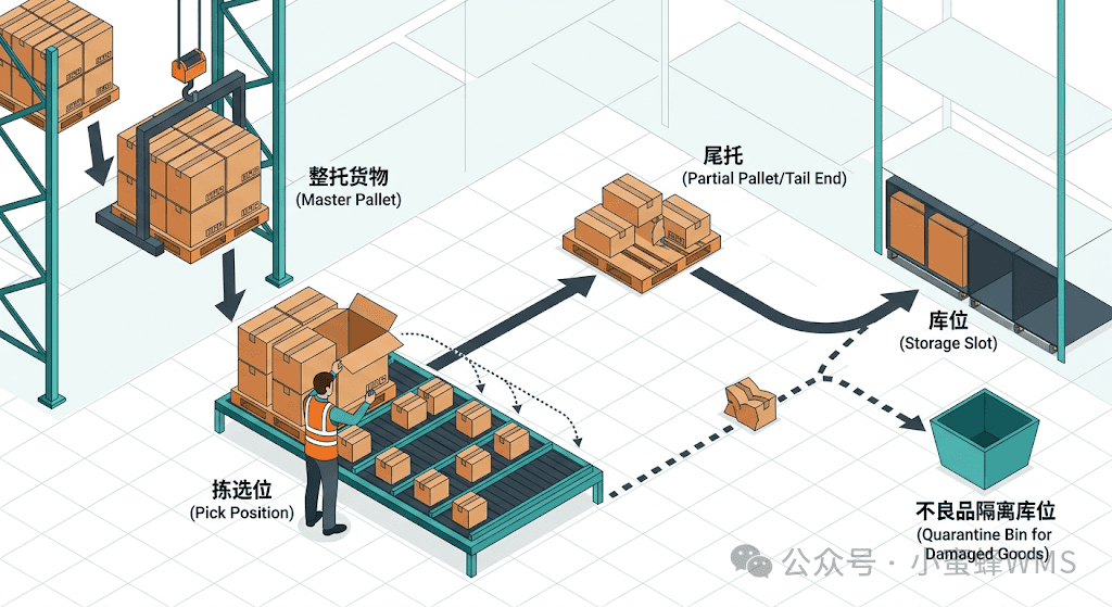

整托拆零与拣选位实时补给
整托拆零通常发生在由高位存储区向低位动态拣选位补货,或在拣选作业中遇到散件需求的现场。
补货触发机制与设备工时经济账
整托拆零通常由两套机制驱动:一是水位线补货机制,当拣选库位库存跌破最小安全阈值时,自动触发整托下架;二是波次反向拉动机制,当汇总订单计算出拣选位缺件时,临时反向调度整托下架拆散。
整个流程的处理分流之所以成为核心,关键在于算清设备周转与工时账:
高架立体库通常依赖大型前移式叉车或高位拣选车,设备体积大、通道要求宽,单次垂直升降八至十米完成一次存取,平均耗时两到三分钟。如果允许工人将拆散后仅剩五箱的尾托直接放回高架存储位,下次拣选需要再次出动高位叉车将其叉下。这不仅造成高架空间的结构性浪费,更导致昂贵的高位设备被极小频次的散件搬运捆绑,严重削弱了主干道大批量吞吐的作业能效。
基于这种设备工时逻辑,物理流转分为三个环节:
  • 整托下架:
    满载整托从高架货位移出,原高位库位瞬时释放为空闲状态,托盘容器标记为在途动碰状态。
  • 在线拆解与注入:
    托盘到达拣选面后,作业员拆开外包装,将指定数量的箱装或散件存入拣选货位。拣选货位累加对应件数并重算容积率。在拣选面,作业人员使用轻便的地牛或平地推车作业,十几秒内即可完成一次搬运,大幅优化了微观动作的经济性。
  • 剩余尾托分流:
    若现场实行定点回流策略,尾托将被指派移入货架底层的尾托专用货位;若选择原货架回库,原高位库位不能按整托库位入账,必须降级为部分占用的尾托货位,并在系统后续分配策略中封锁标准整托的上架推荐。
包装规格降级与追溯
拆零作业伴随着包装单位的转变,以一整托一百箱物料为例,拆出二十箱注入拣选位转换为件或箱单位时,系统记录拆包转换流水,登记母容器编号、子容器编号、扣减母单位数量、生成子单位数量以及操作人员与时间戳。
手持终端在拣选位入库环节设置条码类型拦截,严格限制只能扫描单品条码,禁止扫描外箱母码。这一步能彻底规避多单位混淆风险:在快消品现场,最常发生的不良习惯是分拣工把整箱划开后,依然去扫箱体外侧的大箱码,导致系统误认为上架了整箱,从而引发库存虚增和随后的出库短缺。
散件隐形损耗的即时隔离
作业人员若在拆零现场发现残破件,可在手持端直接点击拆零报损。系统立即执行拆分:合格品正常累加至拣选位可用库存;破损品脱离主作业流,自动挂载至虚拟的不良品隔离库位,生成报损质检单等待后续处理;剩余货物继续维持尾托状态。
这种设计的深层业务价值,在于将质量异常拦截在拣选位上架之前。如果现场为了图省事,把破损品顺手放在拣选格的角落,一旦被后续拣选波次命中,就会在复核打包台被拦截,引发紧急补货调度,导致集货区复核停滞、发货打托等待,将微小的单件破损放大为整条出库流水线的系统性堵塞。

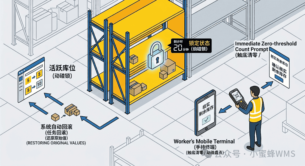

异常与边缘场景的闭环设计
动碰锁超时自动挂起与回滚机制
作业人员在进行拆零或并托时,由于现场突发交接班、设备故障或临时用餐,极易将作业做了一半的手持终端搁置。
技术实现中最忌讳的做法,是在超时后为了保障系统可用性而直接将货位静默解锁。设想这一场景:工人已经从高架叉下托盘,并已在物理上搬走了十箱物料,如果系统因为二十分钟无响应自动解锁并回退库存,出库波次计算引擎就会误以为这二十箱仍在原库位。紧接着,另一位拣选员按照指令前往该库位找货必然扑空,引发仓储管理中最具破坏力的“连环空拣”。空拣会导致当前出库单中断、集货区缺件、分拣线停滞,并最终演变为漫无目的的人工全库盲找。
系统在作业开始时启动后台计时器,当作业时长超过预设时限(如二十分钟)且手持端无数据心跳时,触发超时预警,将货位标记为挂起状态。若现场尚未发生实质性条码扫描,系统执行自动回滚,释放动碰锁并将任务退回待分配任务池;若已有部分条码提交,系统锁定涉及的源库位与目标库位,向主管端派发异常预警,强制下发动态动碰盘点任务,待现场人员核验实物并对齐账实后方可解锁。
并托过程中的单步撤回与逆向解包
若操作员误将错误批次并入目标托盘,并在最终确认前发现失误,手持终端需提供单步回退与整体撤销功能。
系统逆向恢复容器绑定关系,撤销预占体积与重量,将源库位与目标库位的容积参数恢复至作业前状态,并同步清除中间事务流水。这一设计的目的在于杜绝现场工人的“私下肉眼纠偏”。在缺乏系统逆向回滚支持时,工人一旦发现放错,通常会凭记忆将货物私自搬回原位而不录入系统,这正是高频作业中各种隐形库存差异的最核心根源。
极小碎片库存的触底清零
整托拆零补货或散货移出后,若源库位账面剩余数量极低(例如小于等于两件):
手持终端强制弹出触底确认界面,提示作业员确认货位是否已物理清空。若实物已无存货,作业员确认后,系统自动冲平这极小量的账面尾数并记录微量盘亏单,同时将该货位强制释放为空闲状态;若实物尚存,作业员输入实际数量,系统刷新剩余容积并保持部分占用状态。这种“顺手做盘点”的设计,利用日常操作顺道抹平微量差异,阻断了差异滚雪球,消灭了那些导致下架人员反复爬上高架却发现空无一物的“微型幽灵库存”。

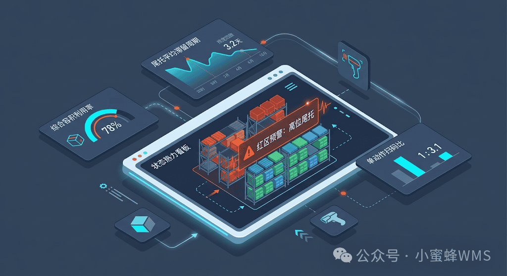

落地效益评估与核心监控指标
引入混托与拆包精细化控制后,评估体系应兼顾空间收益、周转效能与操作代价三个维度:
  • 综合容积利用率:
    定义为全部在库物料的物理体积总和除以有效货位额定总容积所得的比率。精细化控制实施后,立体库容积利用率通常由传统的百分之五十五至六十提升至百分之七十五至八十二。
  • 高位尾托占比:
    定义为高位货架中容积率低于百分之三十的托盘数占高位在存总托盘数的比例。该指标需严格控制在百分之五以下,超期尾托必须强制下迁。
  • 尾托平均滞留周期:
    统计尾托从生成到被彻底并托或拣空的总时长均值。尾托在高位及平库的平均周转时间应控制在三十六小时以内。
  • 拣选位账实一致率:
    由百分之百减去拆零拣选位动碰盘点差异次数占总动碰次数的比例计算得出。该指标的控制目标应保持在百分之九十九点九二以上。
  • 单操作动作扫码比:
    定义为并托或拆零作业中有效扫码次数与实际转移物料箱数的比值。合理范围应保持在一点二至一点五之间。
必须特别指出,单操作动作扫码比并非越严密、扫码次数越多越好。仓储管理设计存在一个普遍陷阱:系统架构师为了追求绝对合规,在手持端叠加了库位码、托盘码、外箱码、单品码的多重扫描验证。但在每天作业上千件的现场,单次动作多加两道扫描,相当于每个操作工每天要在嘈杂的环境中额外做上千次抬臂扫码动作。这不仅导致工人单位小时拣选件数断崖式下跌,还会引发反向博弈——工人为了逃避繁复操作,会将常用库位码或托盘码抄在纸条上随身携带直接扫描,导致系统所有防呆设计彻底沦为空架子。因此,将扫码比压制在一点五以内,是通过合并复合条码技术在现场人效与防呆精度之间取得的平衡。
运营管控中心:碎片库存看板
仓库控制中心需建立碎片库存看板,重点实施三类监控:对于在高位货架停留超过七十二小时且容积率低于百分之二十五的托盘标为红区预警,优先下发夜间自动化并托任务;对于处于动碰锁状态超过三十分钟无作业心跳的库位标为黄区预警,提示调度员介入核实;对于一小时内连续触发拆零补货超过三次的拣选位标为蓝区预警,提示安全库存阈值设置过低,需扩增拣选货位规格或调整补货参数。
