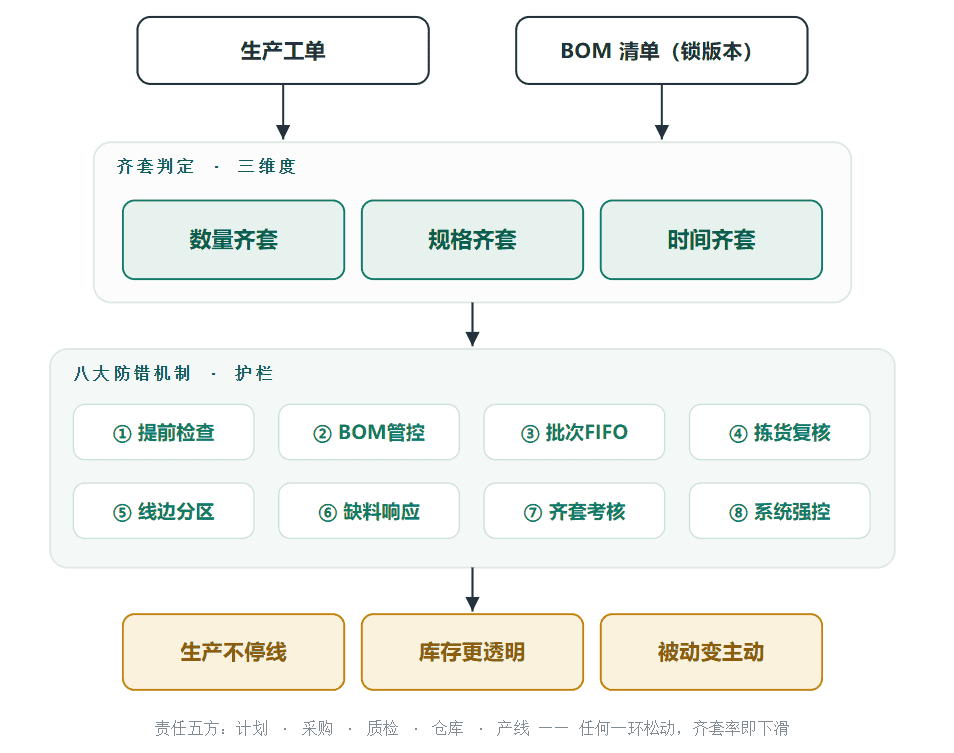

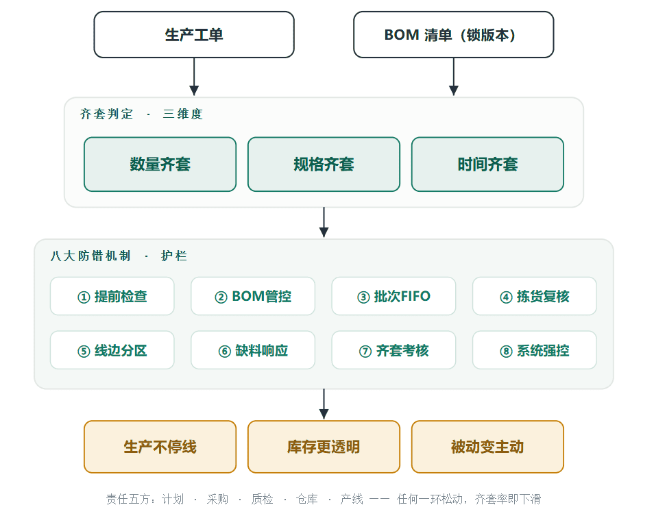

逻辑图一张图看懂齐套管理
从工单到产线,齐套管理的整体逻辑:三维度判定 → 八大机制护栏 → 三大价值产出。
齐套管理逻辑架构:输入 → 三维度判定 → 八大机制护栏 → 三大价值

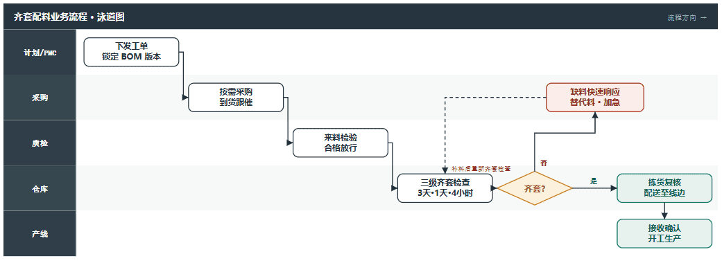

泳道图齐套配料业务流程
五个角色、一条主线:从下发工单到开工生产,齐套检查发现缺料即触发响应回路。
齐套配料业务流程泳道图:齐套则配送开工,缺料则触发响应回路
