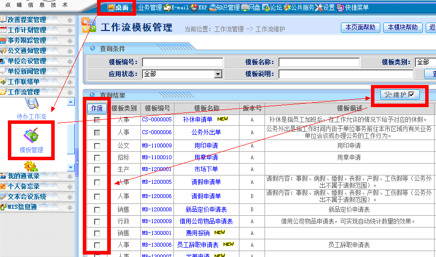

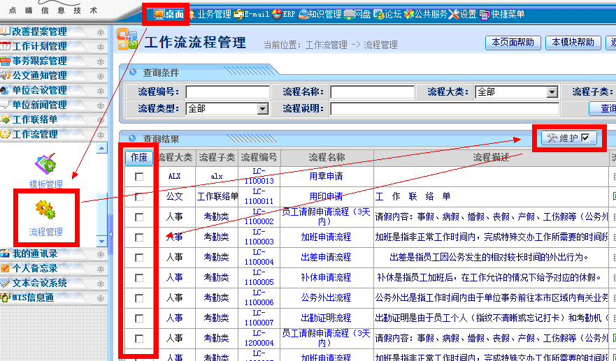

:2、建立后的表单或流程能否删除,如果能在哪里怎样操作?
:建立后的表单或流程不能删除,只能作废,原因是该份表单或流程可能已经被使用中,在审核过程中已申请的工作流是需要动态调用它们的,如果调用不到就会出现逻辑错误导致已申请流程无法执行的问题,所以不允许删除、只能作废表单或流程(系统预置的考勤表单不允许作废):
已经申请的工作流是可以删除或作废的,删除工作流是需要管理员权限的:

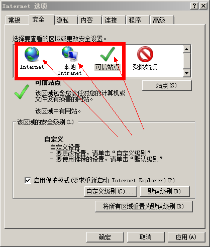

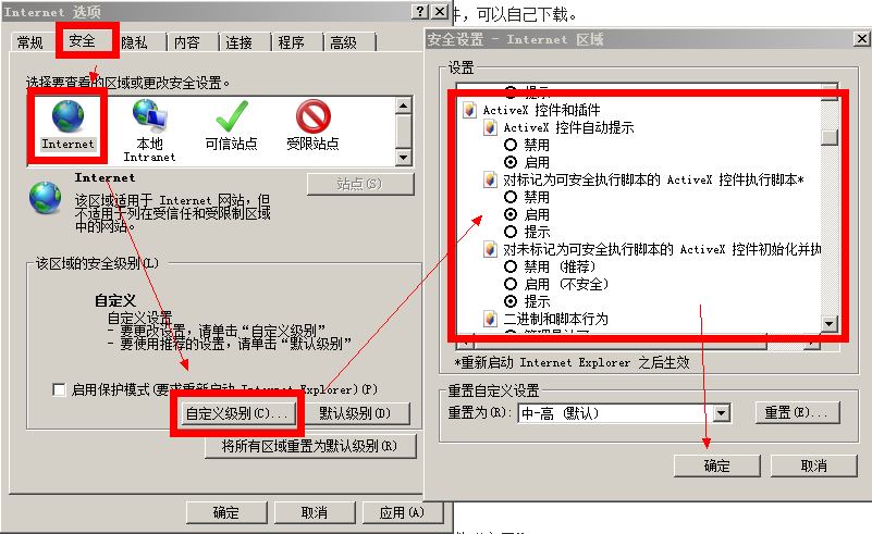

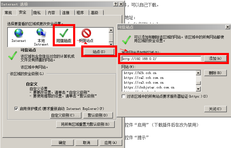

请问管理员升级软件下载安装后,点击打印设置后,总弹出:“internet explorer已经阻止activex控件,因此此页可能显示不正确”这是什么意思,怎么样设置?还有除了IE浏览器之外,仿佛其他浏览器不能正常登陆到系统,是只支持IE吗?谢谢给予解答!~

打印需要调用Windows内置的一个activex控件,默认情况下IE不允许加载activex控件,你可以点击这个提示然后选择加载这个组件即可,或者是将点晴OA系统所在的IP地址加入到信任网址也行。
设置方法:打开IE浏览器-》工具-》Internet 选项,在弹出的窗口中选择:安全-》Internet-》自定义级别,然后在弹出的子窗口中选择项目:ActiveX 控件和插件,各个子项目都选择为启用或提示吧:
  对标记为可安全执行脚本ActiveX控件执行脚本“启用”
  对没有标记为安全的ActiveX初始化和脚本运行“启用”(下载插件后在改为禁用)
  下载未签名的ActiveX控件“启用”(下载插件后在改为禁用)
  下载已签名的ActiveX控件“提示”
  运行ActiveX控件和插件“启用”
  然后点击“确定”保存。
然后对“本地Intranet”和“可信站点”两个项目的“自定义级别(C)...”也按照以上设置更改后保存:
最后,将点晴OA系统所在IP地址加入到“可信站点”:
按照以上设置后,应该就可以正常打印网页了。

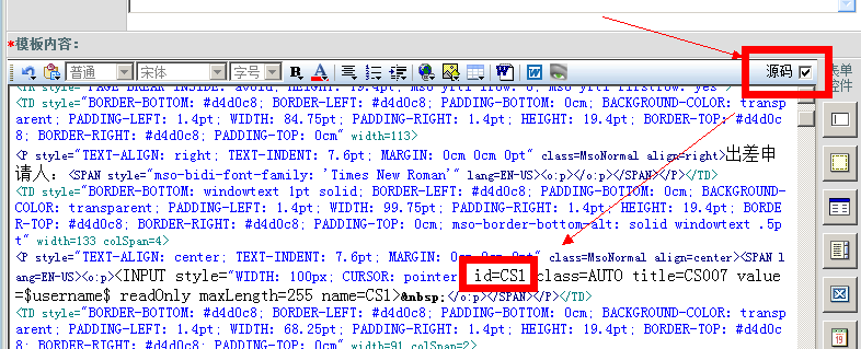

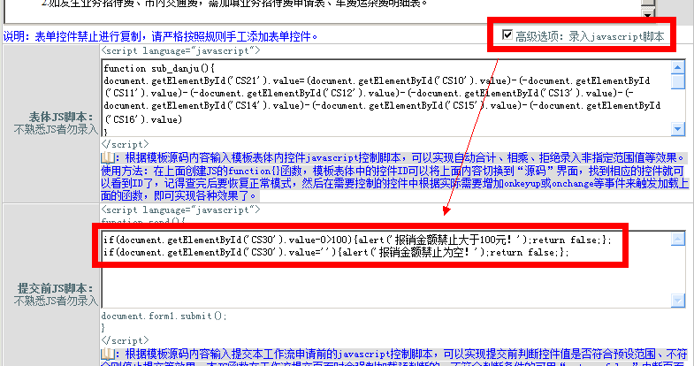

问题请教: 1、自己手动制作的模板表单设置完后点击申请进入页面后,为何什么都不填点击提交时不会弹出未填信息不能提交对话框,而是直接提交成功了? 2、制作了固定流程后去申请表单提交后,找不到提交的表单了,但提交时显示的是提交成功,为什么? 谢谢管理员!~
2013年3月20日 22:17
提交时是否为空值系统是没办法自动判断的,因为有些内容可能的确允许为空值。如果某字段为空值则禁止提交,这个效果需要用户自己在制作表单时设置的,在表单设计页面启用“高级选项:录入javascript脚本”,然后在“提交前JS脚本:”位置输入以下脚本:“if(document.getElementById('CS01').value=''){alert('报销金额禁止为空!');return false;};”,就可以实现如果该字段(报销金额)为空值时禁止提交的效果了。其中红色内容“CS01”就是需要控制禁止提交空值的控件ID,查看需要控制空值的控件ID方法是选中表单设计框右上角的“ 源码”,然后在源码页面中找到这个控件,会在其中看到ID=CS1之类的东东了,它就是这个控件的ID了,例如:“<INPUT style="WIDTH: 100px; CURSOR: pointer" id=CS5 class=AUTO title=CS007 value=$levelname$ readOnly maxLength=255 name=CS5>”。记得查看完毕后务必将表单设计框还原为正常状态“源码”。
查看控件ID,查看完毕后务必切换回正常状态
增加判断脚本
如果制作的固定流程表单和流程制作都没问题,但申请时提示提交成功却找不到该流程,那么可能的原因是你安装了点晴OA系统2月份之前的某一个版本,那个版本有一个小BUG会出现这个问题,解决办法是升级到最新版点晴OA系统就行了,升级包如下,下载后在安装了点晴OA系统的服务器上执行一下压缩包里的升级程序(如果你们的OA系统是2013年之前安装的,请勿下载安装以下版本、否则可能导致系统无法进入,需联系我司在线QQ技术客服升级):
