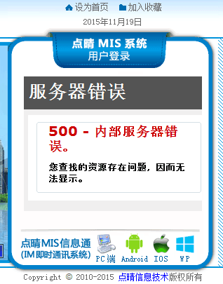

如果出现的是这个:
那么必须先按照这个教程的设置,将实际错误原因显示出来:点晴MIS出现“HTTP500内部服务器错误”提示,该如何处理?
将以上问题解决后,就会看到实际的出错原因了,然后按照以下相应情况对照解决即可:

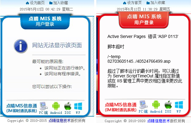

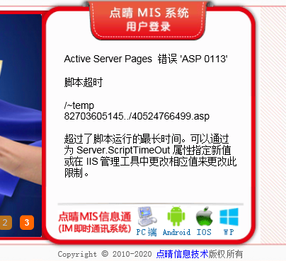

这个一般是使用点晴OA多年的老用户才会出现的报错,按照以下教程解决即可:
点晴OA升级时提示:ActiveServerPages错误ASP0113,脚本超时,如何解决?[22]

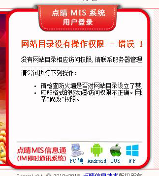

原因二:

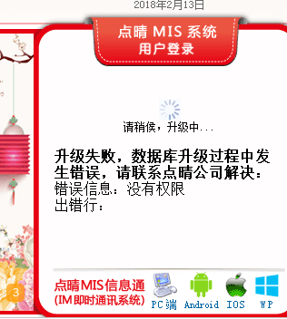

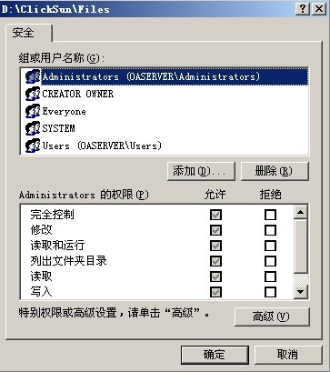

这个错误的表现如上图,部分手工安装或自动安装的用户,目录 D:\clicksun\files 未成功开放everyone访问权限,这个目录正常情况下必须增加everyone的全部访问权限。检查一下目录D:\clicksun\files是否被赋予了everyone的全部访问权限,如果没有的话则增加一下,然后再登录系统试试。设置效果如下:

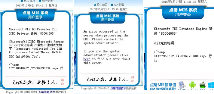

原因三:

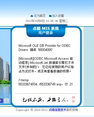

这个错误的表现如上图,一般见于Windows Server2008操作系统下,原因是系统目录权限未放开,将目录 C:\Windows\temp 增加everyone访问权限即可。检查一下目录C:\Windows\temp 是否被赋予了everyone的全部访问权限,如果没有的话则增加一下,然后重启计算机,如果不重启,会出另外一个错误(Provider 错误 '80004005' 未指定的错误)!然后再登录系统试试。

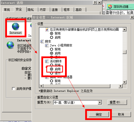

提示“请稍候,升级中...”,然后就永远停止这个界面不动了。原因是服务器浏览器安全性设置为高,导致脚本支持被禁用,点晴OA升级及正常使用都必须启用javascript脚本支持,启用方法见本帖3楼回帖,启用后就可以正常升级了。

点晴客服 14:38:56
哦,你的IE安全设置为高,导致浏览器脚本被禁用了,开启脚本支持就行了,升级和正常使用系统都必须启用脚本支持:
╉俗 14:44:53
en hao d  现在成功了,谢谢啊
该评论在 2013/8/5 14:56:07 编辑过
2013年8月15日 12:13
internet、本地intranet、受信任的站点 这三项都要启用活动脚本!

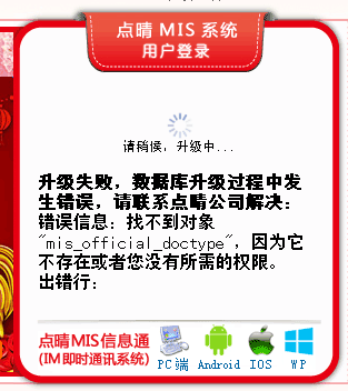

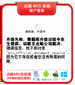

:为什么会出现这个情况,原来每次升级都一直正常:
要在数据库中找到mis_action_log,将其主键删除, 然后再升级:
以前有错误就忽略了,现在的升级包不会忽略,而是会提醒错误原因
在数据库中,找到这个表,打开键,将下面的键值删除,升级包会自动重新创建这个键值。
