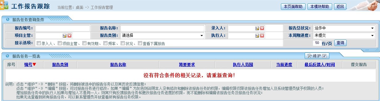

周期项目管理:
对周期性发生的工作进行管理。例如:设备维护,每个月都要对某设备加黄油;公司证件年审,每年7月都要营业执照年审;某公司的业务接单处理,每单都有固定的处理流程等。这类周期性重复的工作,可以一次性安排在点晴MIS系统里,然后系统就会在每年、每季度、每月、每周、每天等设定的周期自动提醒完成了,以后不需要再安排。

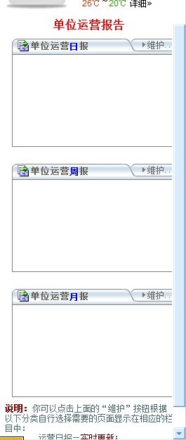

 单位运营报告 跟这块有没有关联?
点晴客服(1071289759)  17:41:59
没有!运营报告需要自己添加进去的
 ··time-win(775984609)  17:43:26
说明:链接部分为自定义设置,默认显示系统设置,但员工可根据自己需要点击上方的图标自行增删私人链接。
是说基本以链接为主吗?
我试了一下 每个人都可以维护。。
点晴客服(1071289759)  17:44:23
/mis/bbs/showbbs.asp?bd=3&id=4272&totable=1
是的,每个人的都不一样

也就是说 这里 完全是每个员工 可以自定义的喽?
无事可做(381852408)  17:46:46
员工可根据自己需要 自行增删私人链接
应该是了
那一大块也可以设定不显示

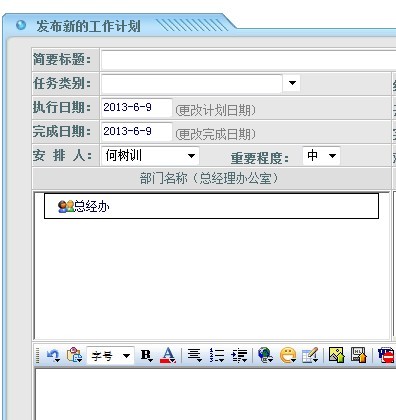

 ··time-win(775984609)  17:49:26
问题2  请问这里选择其他部门的人呢?
比如总经办如何给其他部门的人安排新的工作计划?
点晴客服(1071289759)  17:49:34
工作报告和项目管理是一样的,但针对周报做了特殊处理。
@ ··time-win
你没开权限,要开放权限才能挑其他部门的人
点晴客服(1071289759)  17:51:20
工作报告管理来源于项目管理,项目管理是通用的周期性项目管理系统,工作报告是针对提交报告做了特殊处理,例如上传了附件就判断为已交周报。
