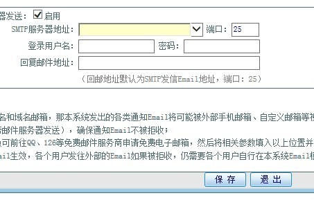

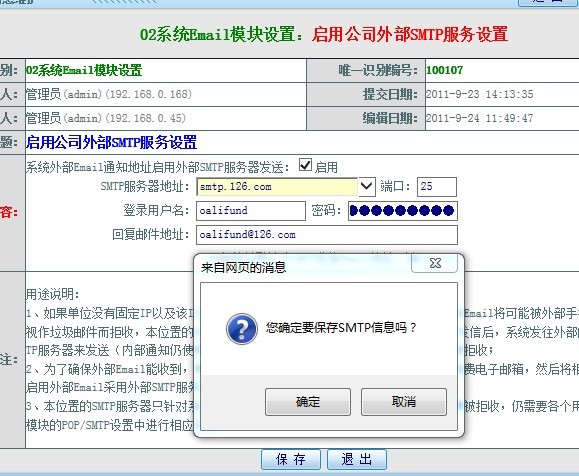

我在全局变量的启用公司外部SMTP服务设置中输入了正确的SMTP信息,但无法成功保存:
我点击确定后老是提示:SMTP发件密码验证失败,禁止保存!但是我密码对的啊:

是不是用户名错了,应该是:****@126.com吧

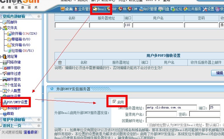

你将你个人Email的SMTP启用一下看看能否加成功
298874854(298874854) 15:16:02
一样失败
