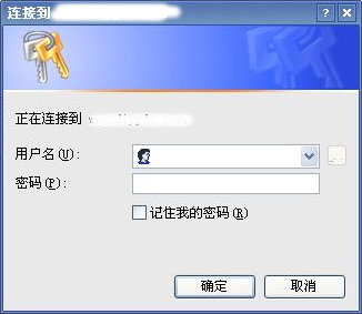

您未被授权查看该页
处理401.1问题的解决问题的过程:

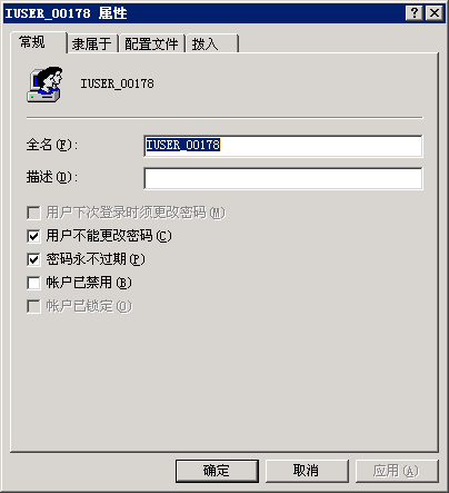

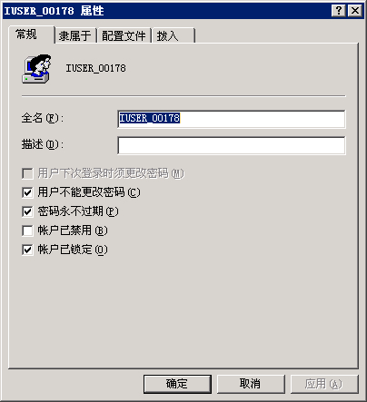

2.查看用户名是否锁定,解除锁定问题成功解决了。如下图
把【帐户已锁定】前台的对号去掉
