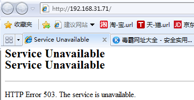

浏览器报错HTTP Error 503. The service is unavailable的出现原因及解决方法
2014年4月9日 14:23 本文热度 60311
这个是服务器系统内存和CPU资源被耗尽导致IIS无法正常运行的提示,出现这个提示的服务器一般都是安装了Windows Server 2003的操作系统,这个版本操作系统的IIS对于应用程序池和系统内存资源管理的不太好。此系统在系统资源不足的时候,并不会像Windows 2000系统那样,提示“同时在线人数过多”,而是提示“Service Unavailable”。
出现“Service Unavailable”的提示,一般,系统会在30秒内重启IIS,释放进程。正常而言,在60秒内能够恢复正常。大家遇到“Service Unavailable”的提示后,一般刷新2~3次就可以正常访问。
