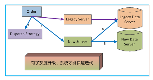

开始小流量地切,我们通过开关进行控制,通过省市县区域分流,到2012年2月系统算是上线了,而之前的.Net系统也逐渐退休了。到这时候,OFC逐渐根据业务划分为3块,第一块是订单拆分,第二块是订单的转移,第三块就是我们前面提到的订单下传和回传。

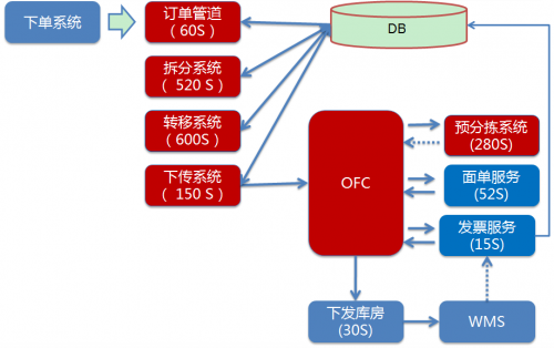

重写完之后,系统总算可以正常运转了,而接下来的事情就是对系统的进一步梳理和优化,以更好地支持将来业务需求的发展以及技术方面的扩展。当然有的时候系统的改进往往是由于外部业务的无法适应导致的,这也符合变革的本质。用户体验至上一直是每一位京东人追求的目标,就连我们的老刘也会隔三差五在网上下单来体验一下,而这次老刘发现了一些问题。当他下单后,等了半天才收到订单,这让老刘无法忍受。经过调查后发现,从下单到库房竟然花了两个多小时。
改造前的系统整体设计图
于是老刘立即成立了一个叫作“211订单履约率提升”的项目,该项目涉及11个系统的升级改造,包括订单交易系统、订单管道系统、拆分系统、转移系统、订单任务系统、OFC相关系统、预分拣系统、面单系统、增值税资质服务、发票系统、WMS系统。其中4个系统需要全面改造,3个系统需要大量改造,剩下的4个需要少量改造,而且由于与订单相关的业务点多且逻辑复杂,无法在测试环境下全面测试。这不仅影响着整个订单的正常生产,甚至会影响财务相关业务。项目任务非常重要,要求两个月内保证订单从下单到库房的时间缩短到5分钟内。大家马上开始了工作——需求讨论6天,设计方案5天,开发15天,功能测试20天,性能测试44天,上线部署调试26天,总计工时达5066小时,最终实现了项目目标。与此同时订单下传各环节的服务性能指标也得到了规范,使得订单下传趋于稳定,理顺了订单下传流程。技术方面也得到了锻炼,使用了Zookeeper分布式配置、CXF Timeout设置、Log4j多Tomcat示例配置、Oracle数据库分区转历史方案,数据库使用了OracleExadata、MySQL。在这过程中和Oracle技术团队直接沟通多达10次,在数据库设计方面、性能调优、转历史数据方面都得到了提升。更为重要的是锻炼了团队,对于战胜艰巨任务有了更大的信心。下面是系统的整体设计图。

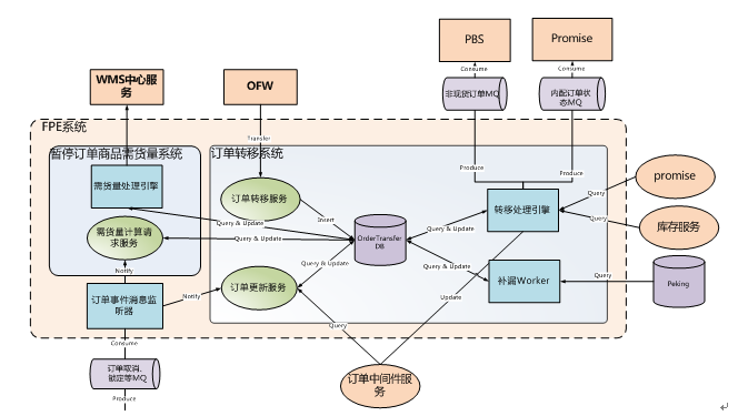

转移系统也进行了大规模的调整,为了进一步保证订单及时准确地转移到下游的库房系统,转移团队在业务和技术架构上进行了一系列的改进:业务和数据处理异步化,即将可以异步化处理的业务和数据放入分布式队列,由对应的模块处理;使主流程业务简单快速流转;数据处理并行化,将数据切割成多个业务单元,并行处理业务单元;针对变化少、实时性要求不严格的热点数据,使用缓存并配以更新机制,以提高性能;对于业务洪峰,通过平滑控制保护后续系统不被洪峰压垮。
在业务流程方面也进行了优化。由于涉及订单生产流程,需求变化速度非常快,需要不断梳理现有流程,去除不必要的流程,减少有新需求时对不必要业务流程和分支的考虑。同时,需要对现有分散业务不断地抽象和改造,以方便业务扩展。
面对这么多的优化和改进,每次上线的风险无疑是巨大的,如何规避风险呢?那就是要分流、可配置化,以及运营工具先行。由于新上线的项目风险较高,特别是容易忽视一些对外交互的小功能,而发生线上问题时又无法及时切换。因此,需要对业务上线进行分流,并且通过灵活便捷的配置中心随时进行控制。对于异常情况一定要优先考虑,并且开发相应运营工具,以备紧急情况使用。尤其不能抱有侥幸心理,认为小概率事件不会发生在自己身上。

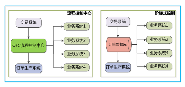

从2012年开始,店庆促销活动力度在逐次增加,订单量则成倍增长。伴随着订单量的增加,系统面临的挑战与日俱增——订单业务越来越繁杂,业务处理流程也越来越多,很容易出现数据不一致问题。因此,在处理海量订单时保障数据一致性非常关键。系统整体控制上要采用流程控制中心,而不是阶梯式控制。之前由于直接依赖数据库,数据库最终会成为影响订单处理的瓶颈,数据的一致性很难得到保证,而采用流程控制中心模式则可以大大减少数据不一致发生的几率,同时可以借助工作流和状态机实现中心控制,这样既便于运营,又方便及时发现和解决问题单据。

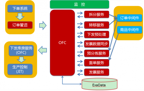

订单处理系统与交易系统本身是存在区别的。交易系统直接面对客户,所以系统可用性要求和性能要求非常高,特别是在高并发情况下的系统表现,所以交易系统在架构上的重点在于解决这两个方面的问题。而订单处理则不同,系统短时间不可用,响应出现延迟不会对客户造成直接影响,也就说我们关心的是平均值而不是某时刻的峰值。订单处理系统架构设计的关键在于如何处理海量数据,以及数据一致性的保障。近年来,京东的业务领域不断拓展,订单量飞速增加,所以必须保障系统吞吐能力得到提升。与此同时由于涉及的系统众多,各系统业务处理方式和流程不同,导致各系统性能指标差异较大,所以要定义好各个系统的SLA指标。由于订单的业务越来越复杂,那么系统的业务流程也会越来越多,这就需要我们划分好主次业务流程以及优先级,同时需要设计灵活多样的降级方案,保证主业务正常运营。
OFC整体架构图

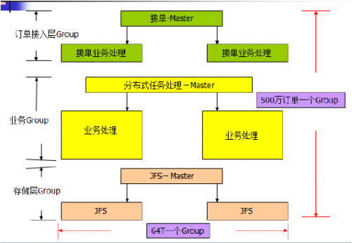

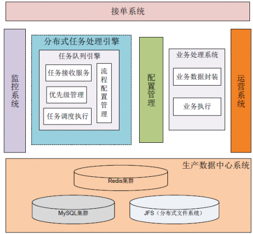

主要是在扩展方面进行设计,保证系统每个切片可以水平扩展,也可以以集群为单位进行扩展,实现分布式任务队列。我们每一个Group能处理的订单量在可控制的范围内,一旦某一处出现瓶颈,可以随时部署一个或一套Group。下图中不同Group可以彼此独立部署,也可以整体部署,当某一处出现问题时可以单独进行部署,或者整体流量大时也可以复制部署。
分布式系统架构

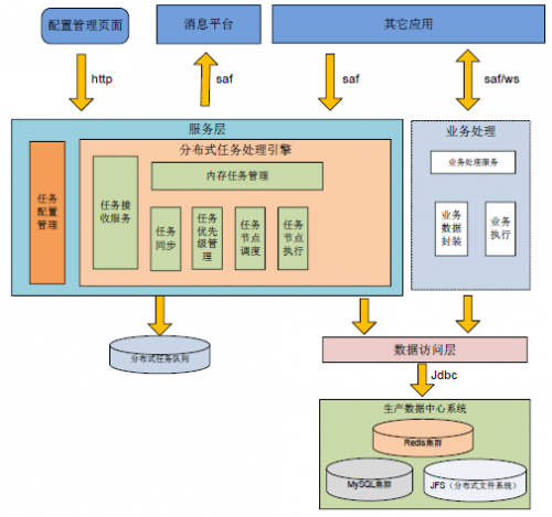

而分布式任务处理架构图如下,在分布式任务处理引擎的基础上,我们可以通过在图下方左侧的分布式任务队列(Redis缓存)中取任务,然后由我们的引擎一步一步去调度相应的服务,将结果返回给对应的服务进行业务处理,同时也返回我们需要的结果,真正将交易快照数据转换为生产单据,最后将数据推送到客户端系统,比如库房系统、POP商家系统。
分布式任务处理架构

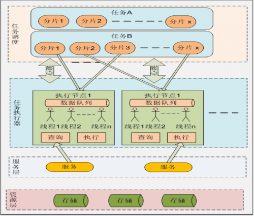

分布式任务队列设计可以通过下图说明。首先我们会对任务进行分片,定义每一个任务为一片,然后将任务在任务执行器中加以处理,而每个任务执行器又有多个线程去处理和调用不同的服务,最终再将结果返回。这里还会有一个异常任务队列,对于那些处理失败的任务,会将其放入异常任务执行队列,进行异常处理流程的执行。可能大家会想,如果系统挂了,那个任务的数据也将丢失,没有执行完任务怎么办。事实上只要我们的原始订单数据存在,完全可以恢复为再次执行,最多执行会缓慢,但不会导致数据一致性出现问题。
