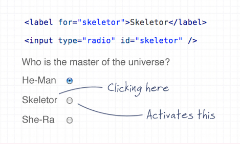

错误1:表单的label标签跟表单字段没有关联
Web开发中最致命的8个小错误
利用“for”属性允许用户单击label也可以选中表单中的内容。这可以扩大复选框和单选框的点击区域,非常实用。

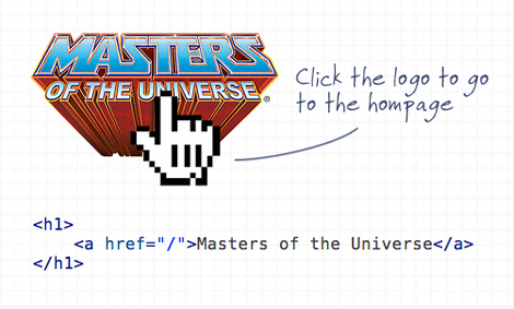

错误2:logo图片没有链接到主页
Web开发中最致命的8个小错误
点击网站logo就能转到主页已经成为了网民的条件反射。此外,值得一提的是,logo是指定放于左上角的。

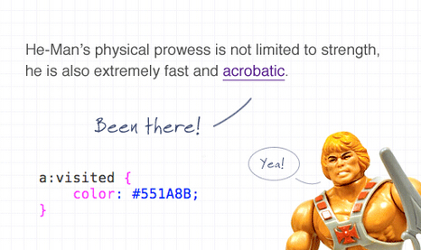

错误3:不能区分是否已经访问过该链接
Web开发中最致命的8个小错误
访问过的连接状态应该与没有访问过的有所区别,以便于让用户直观地明白哪个链接已经点击过了。

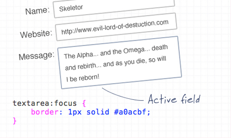

错误4:没有突出当前选中激活的表单项
Web开发中最致命的8个小错误
可以使用“focus”展现选中的文本区域处于动态中。也可以使用CSS样式,例如,突出的边框或者略有变化的背景色。

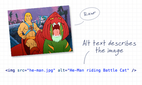

错误5:图片中没有alt图片描述信息
Web开发中最致命的8个小错误
你可能会觉得无关紧要,但是这是必要的!请记住添加一个说明性的alt属性到你的图片上,除非这张图片很明显是用作装饰的,那么这个alt属性才可以为空(但仍然存在!)。如果是使用图片作为链接点,那么可以输入链接地址。

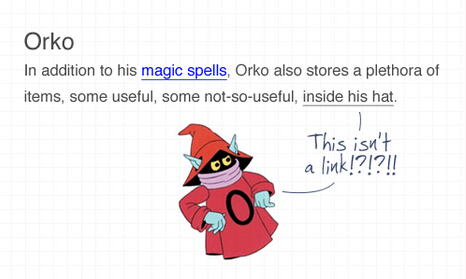

错误8:下划线的内容并不是链接
Web开发中最致命的8个小错误
众所周知,带有下划线的内容很容易被当成链接。不要随随便便地在文字中来一个下划线,这样会让人困惑。如果真的想强调某个单词,不妨试试加粗或者加大字体。
