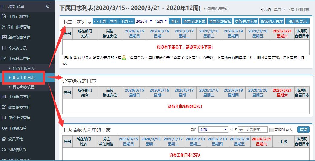

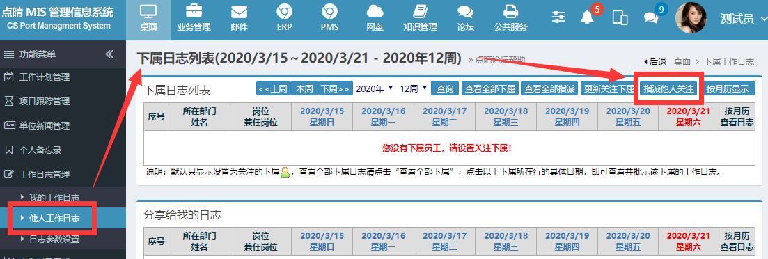

工作日志的查看者必须是提交者本人或者是提交者的直属上级主管,默认不允许其他人员查看。
这项功能是无须特别设置权限的,系统已经按照上述原则,自动分配了查看权限给上级主管。
总经理可以查看所有员工的日志。
如果上级主管查看不了下属的工作日志,那就一定是岗位设置有问题,检查上级主管的岗位是否是该员工的上级主管岗位。

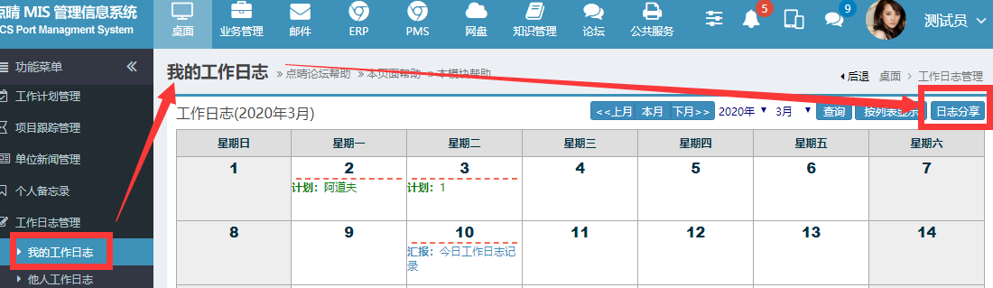

方法一、员工自行设置允许查看本人工作日志的人员,可以选择将日志分享给本人的同级或下级人员

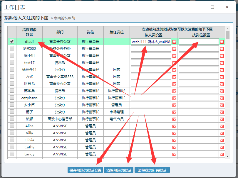

方法二、主管可以将下属的工作日志分享给其他人

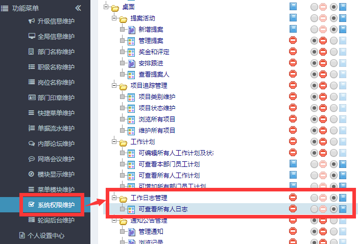

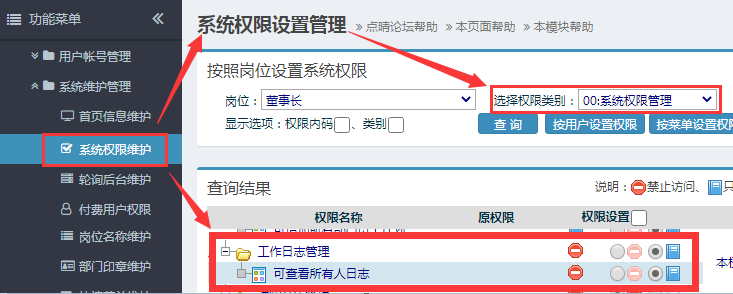

方法三、网管可以在全局权限维护中将所有人的工作日志分享给特定的岗位或人,无需单独对需要查看所有人工作日志的特殊人员(例如总经理助理等)逐一赋予分享权限

设置以上权限后,被分享在他人工作日志中,就可以看到被分享过来的其他员工了:

【学渣】瑞公司网站运 2016-12-15 17:15:26
就是在在下属工作日志里——更新关注下属显示的下表列表不全
有的人和我在同一个部门我显示,她却不显示
