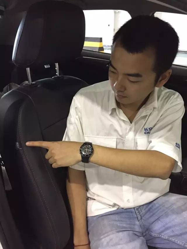

作死行为②:给座椅套座套
这是自己关上了保护装置
  在日常生活中,很多有车族出于美观、保洁等原因,喜欢给爱车座椅套上一个座套,尤其是冬天,各式各样暖融融的座椅套子,不仅坐起来更暖和、舒适,看起来也更漂亮。
   “这样真的要不得。”
  在安全碰撞实验室,许艾为我们揭开了这个谜底。“以副驾驶位置为例,一般轿车、SUV等汽车,侧方向的安全气囊正好位于副驾驶位置右上方,而座椅套子套上后,恰恰把这个位置给遮挡,甚至包裹住了。”
  赵会告诫广大有车族,在打理爱车时,尽量不要给座椅套座套,尤其像冬天那种把整个座椅完全包裹的座套,以避免在发生车辆碰撞时,侧挡安全气囊不能正常打开,由此自己关上了一道保护装置。

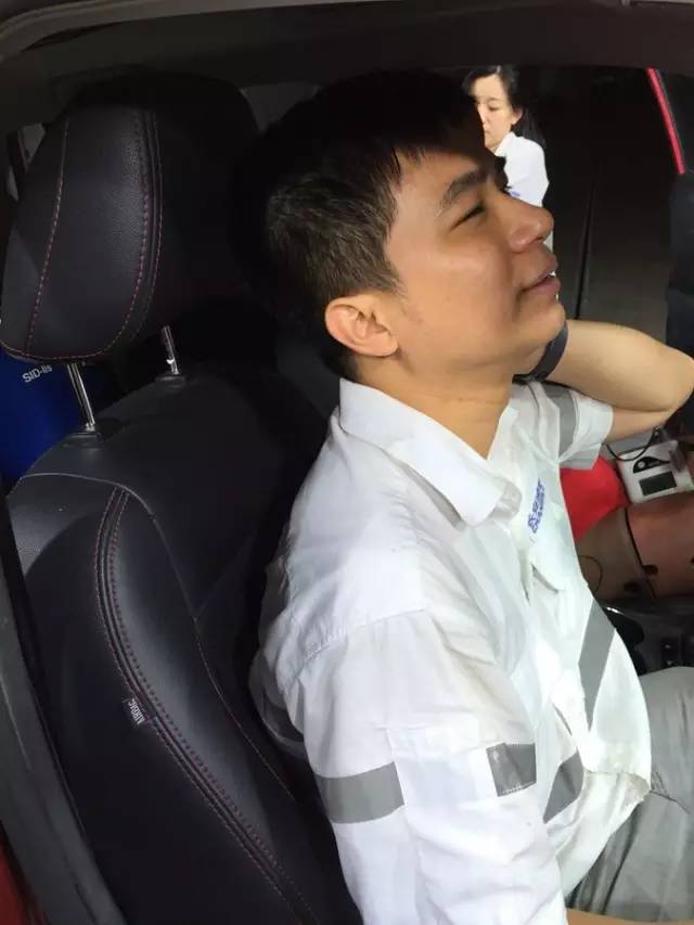

作死行为③:靠背上装护颈枕
碰撞时可能因此折断颈椎
  与给座椅安套子一样,有很多有车族都喜欢在座椅靠背上方装上一个小巧的护颈枕,同时在座椅后背腰部位置,放上一个抱枕。
  这样真的好吗?
  “这是在拿自己的颈椎和腰椎开玩笑,自己给自己增加危险。”赵会结合长安汽车安全碰撞实验室的历次试验结果证实,座椅上装护颈枕、腰部放抱枕,这些看似舒适贴心的小动作其实都要不得。
  原因在于,车辆座椅在设计时,就考虑了车辆碰撞时腰椎、颈椎与座椅间的力量缓冲。而你装上护颈枕之后,颈部与座椅间的空隙没了,一旦发生碰撞,你的头部就像一个套在绳子上的铅球,很容易造成颈椎折损。
  腰部垫抱枕,在碰撞过程中造成的伤害与装护颈枕原理一样。
