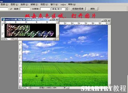

  一、一步抠图——最原始最没有技术含量的抠图方法。
  1、双击photoshop窗口灰色区域,打开两张素材图片。
Photoshop抠图完全攻略
图2

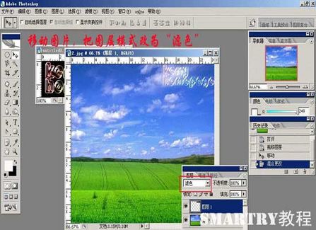

  2、移动图片至想要的背景图片上,把所在层的模式改为“滤色”。
Photoshop抠图完全攻略
图3

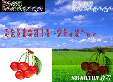

  3、总结一下,黑色背景的图片用“滤色”模式;白色背景的图片用“正片叠底”模式。当然如果你想抠的对象本身有黑色或白色,那就另当别论了。
Photoshop抠图完全攻略
图4

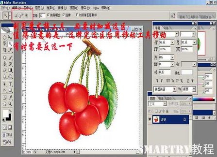

  4、这种方法对于白色背景的图片,效果好像不是太好;所以我们就用另一种更简便的方法——魔术棒工具。这里之所以把它列举出来主要是,让你明白与黑色背景的图片对应着有这么一种方法。必要时进行加减选区,有时还需要反选一下;说明一下,Shift+工具,加选区;Alt+工具,减选区;Ctrl+Shift+I,反选。
Photoshop抠图完全攻略
图5

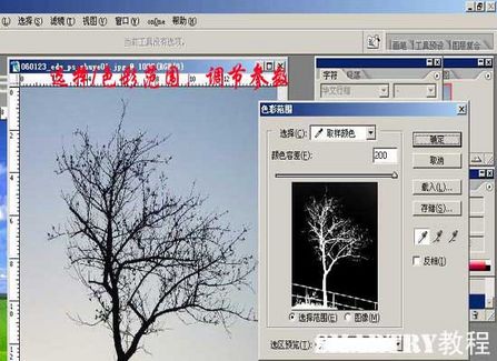

  6、除了用工具直接进行选择外我们还可以用色彩范围进行选区的选择。注意一下,颜色容差值的不同得到的选区也就不会相同。不仅仅是色彩范围,所有带容差参数的均适用这个原理,所以我们在设置参数时多琢磨一下。

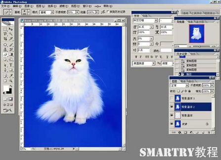

  1、打开需要抠图的图片,复制背景层三份;
Photoshop抠图完全攻略
图9

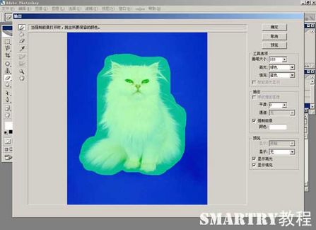

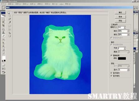

  2、选择副本2,滤镜/抽出,设置参数如图,注意设置强制前景色为白色,要勾选强制前景选项;
Photoshop抠图完全攻略
图10

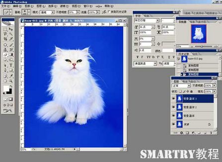

  3、选择副本1;
Photoshop抠图完全攻略
图11
  4、滤镜/抽出,设置参数如图,这次注意设置强制前景色为黑色,并勾选强制前景选项;
Photoshop抠图完全攻略
图12

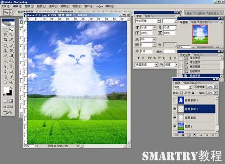

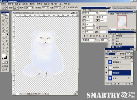

  5、我们可以隐藏副本3和背景层,设置副本1和2的模式为“滤色”,观看一下效果怎样:
Photoshop抠图完全攻略
图13
  6、拖进一个背景图片,再观看一下效果。
Photoshop抠图完全攻略
图14

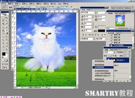

  8、右击蒙版缩略图,选择“应用图层蒙版”。
Photoshop抠图完全攻略
图16

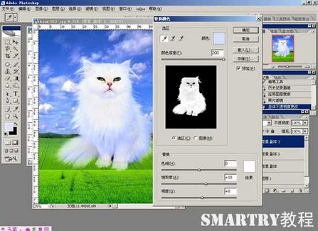

  9、图像/调整/替换颜色,把淡蓝色替换成白色。
Photoshop抠图完全攻略
图17
  10、多次替换颜色,进行细微处调整,得到最终效果图。

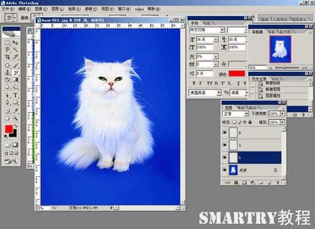

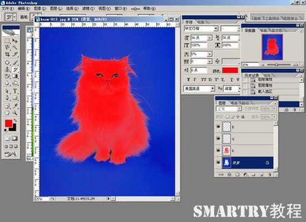

  2、新建三层,分别命名R、G、B。
Photoshop抠图完全攻略
图20
  3、在通道面板,按住Ctrl单击红色通道,载入选区。
Photoshop抠图完全攻略
图21

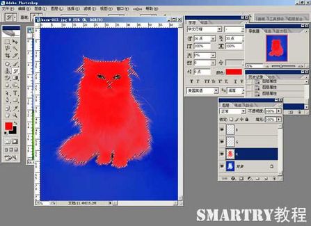

  4、回到图层面板,在R层填充红色(R255)。
Photoshop抠图完全攻略
图22
  5、Ctrl+D,取消选区。
Photoshop抠图完全攻略
图23

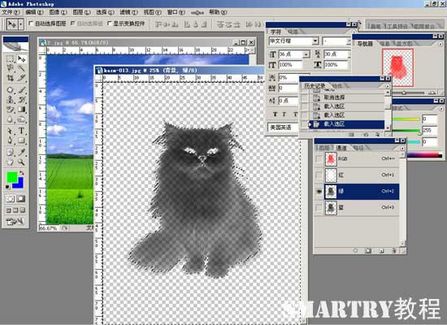

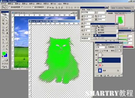

  6、同样的,在通道面板,按住Ctrl单击绿色通道,载入选区。
Photoshop抠图完全攻略
图24
  7、回到图层面板,在G层填充绿色(G255
Photoshop抠图完全攻略
图25
4Photoshop抠图完全攻略(4)

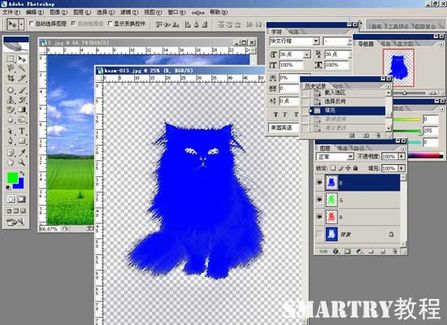

  8、用同样的方法,在B层填充蓝色(B255)。
Photoshop抠图完全攻略
图26

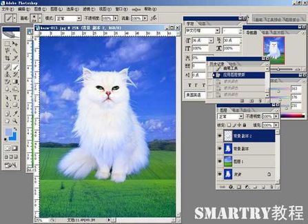

  9、更改R、G、B的层模式为“滤色”。
Photoshop抠图完全攻略
图27
  10、拖入背景图片,观看一下效果如何?
Photoshop抠图完全攻略
图28

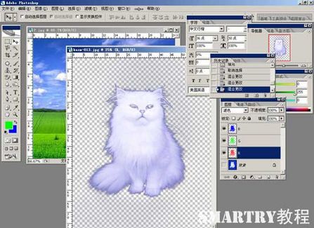

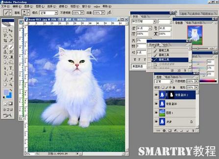

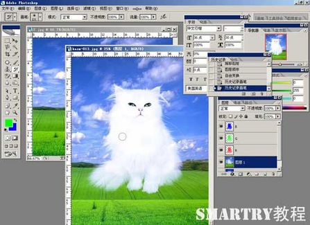

  11、用历史记录画笔工具涂抹一下。
Photoshop抠图完全攻略
图29
  12、进行细微处的调整,得到最终效果图。

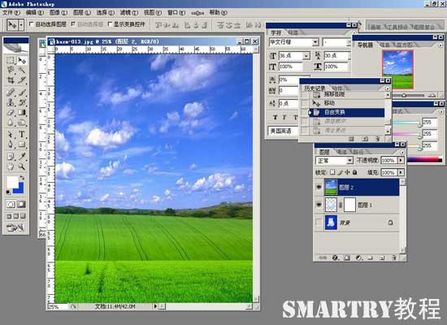

5Photoshop抠图完全攻略(5)

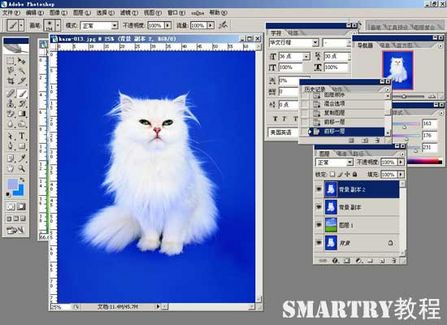

  方法三:混合颜色+蒙版
  1、打开图片,并拖入一张背景图片,以供抠图参考。
Photoshop抠图完全攻略
图31
  2、复制背景层一份,并置于顶层;
Photoshop抠图完全攻略
图32

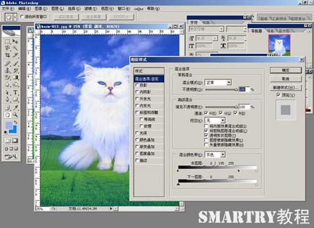

  3、双击图层缩略图,打开图层样式对话框,调整混合颜色带参数如图:
Photoshop抠图完全攻略
图33
  4、再复制背景层一份,并置于顶层。
Photoshop抠图完全攻略
图34

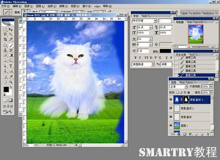

  5、添加蒙版进行微调。
Photoshop抠图完全攻略
图35
  6、应用蒙版后的效果。
Photoshop抠图完全攻略
图36

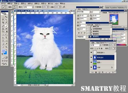

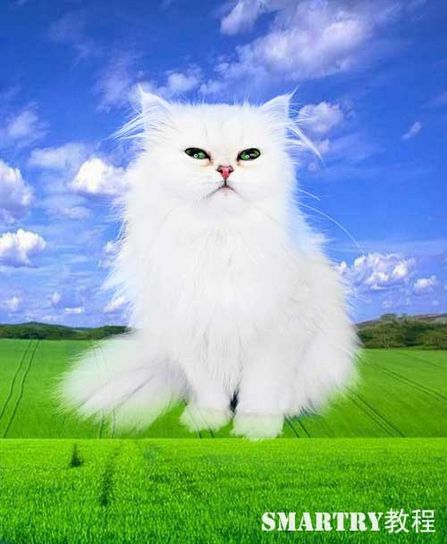

  7、还是运用颜色替换,除去杂色,得到一只可爱的白猫。
Photoshop抠图完全攻略
图37
  8、细微处改变画笔大小进行微调,得到最终效果图:
Photoshop抠图完全攻略
图38

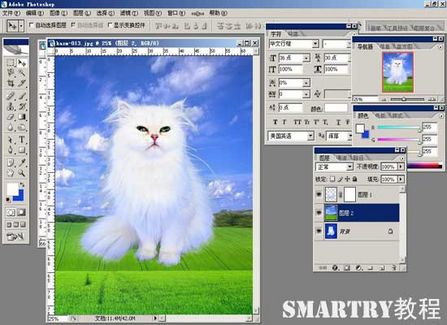

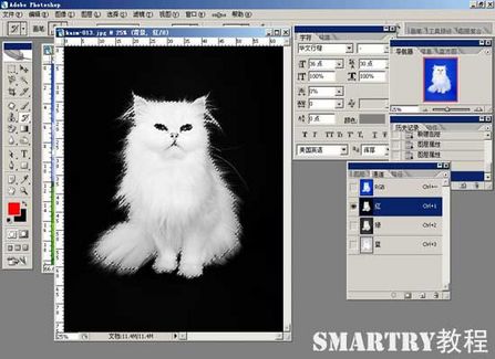

6Photoshop抠图完全攻略(6)
  方法四:

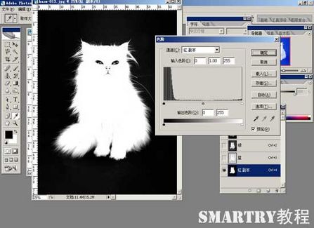

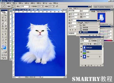

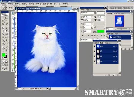

  1、在通道面板里,通过观察比较发现,红通道的对比最为强烈,因此复制一份。Ctrl+L,调整色阶。
Photoshop抠图完全攻略
图39

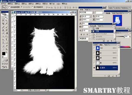

  2、用画笔把整个猫身内部涂白。
Photoshop抠图完全攻略
图40

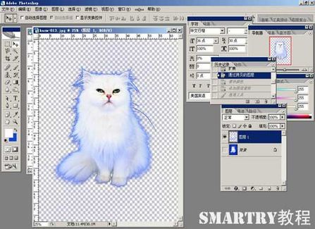

  3、按住Ctrl单击红色通道,得到选区。适当调整选区范围,可利用选择/扩大选取或选择/修改/扩边。
Photoshop抠图完全攻略
图41

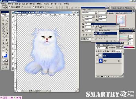

  4、Ctrl+J,得到图层1,这就是我们想要的图像。
Photoshop抠图完全攻略
图42

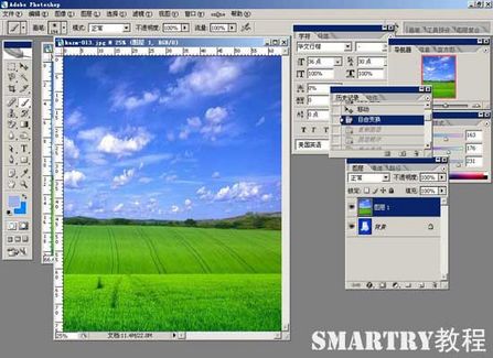

  6、拖入背景图片,进行观察调整。
Photoshop抠图完全攻略
图44

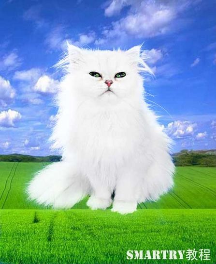

  8、通过调整后得到的最终效果图:
Photoshop抠图完全攻略
图46
