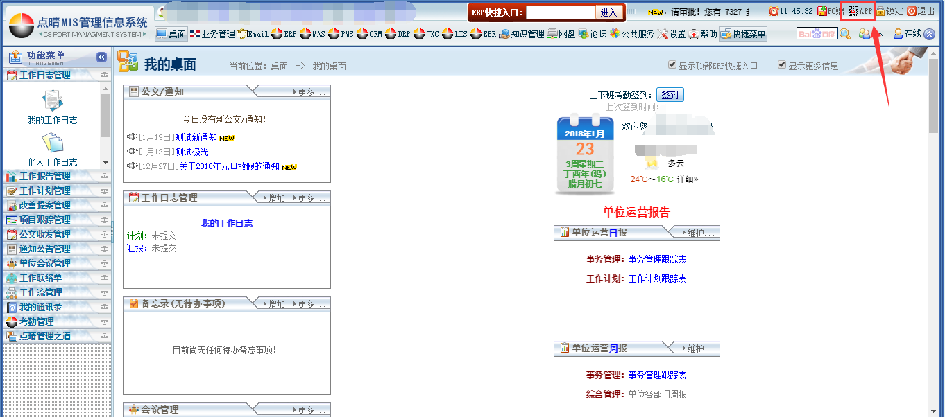

1、进入点晴系统页面,点击页面右上方的APP图标,进入安装页面,如下图所示:(不要用微信扫描下载,微信不支持APP下载):

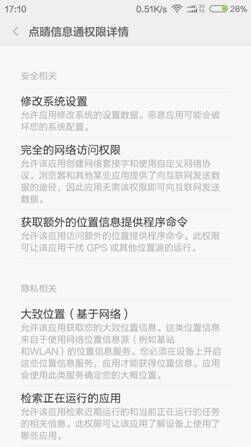

2、安装完APP之后,请去手机设置—》应用管理,查看APP是否已经获得下面权限,如果没有取得下面权限,请赋予APP一下权限:修改系统设置、访问网络、访问位置等权限

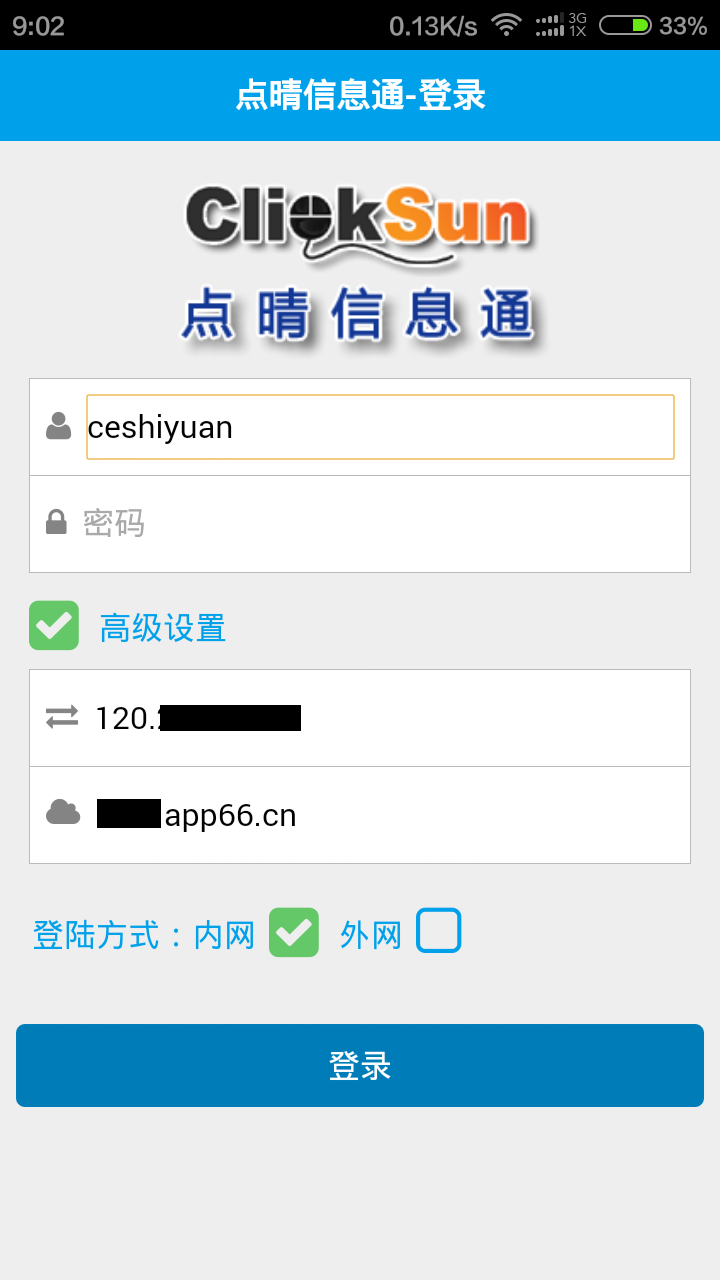

4、登录页设置说明,用户名及密码为WEB版登陆的用户名及密码,服务器地址及内外网登陆请按照下图填写,由于服务器在阿里云,所以勾选内网登陆即可。

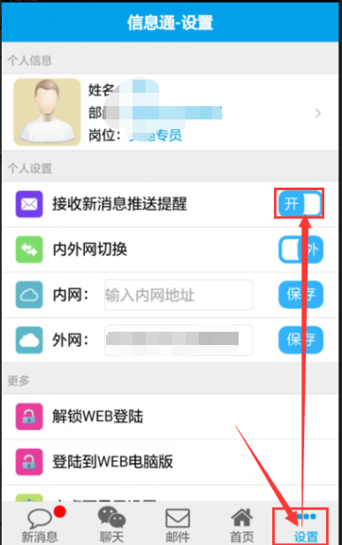

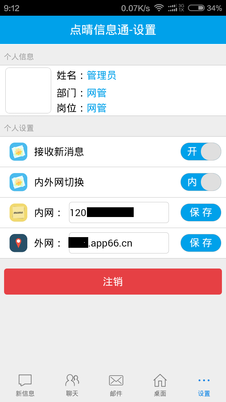

5、登陆成功后,进入app的设置页面,开启接收新消息。如下图所示:

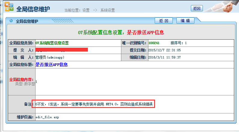

如果按照配置教程开启了APP的相关接收推送新消息,还是无法接收到推送消息,请网管查看OA的全局设置是否开启了新消息推送设置,如图:

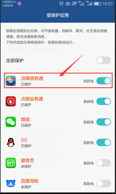

、确认将点晴信息通列为受保护的后台应用:
MUI3.1:点击“设置 > 受保护的后台应用”,将点晴信息通设置成已保护。

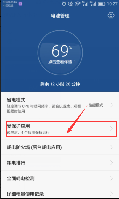

MUI4.0
及EMUI4.1:点击“设置 > 高级设置 > 电池管理 > 受保护应用”,将点晴信息通设置成已保护。
如果您无法看到点晴信息通的开关,说明您的点晴信息通已经默认被设置成已保护。确认方法为:打开点晴信息通然后灭屏待机,等待几秒后亮屏去打开点晴信息通,如果是正常进入点晴信息通没有看到点晴信息通的启动界面则说明已受保护(由于后台受保护应用过多会影响手机性能,建议应用设置数目<=15)。

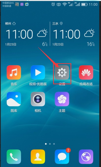

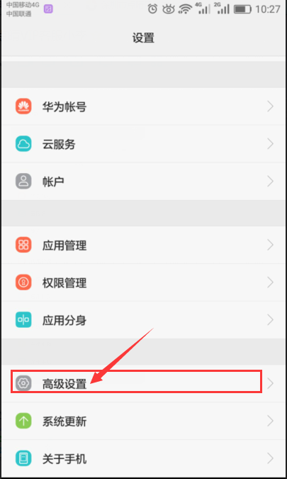

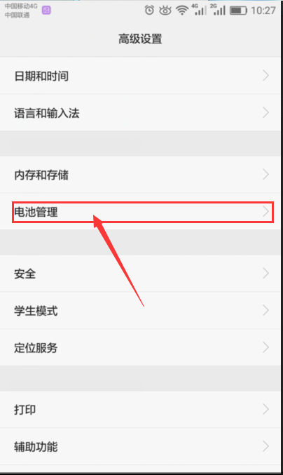

1.1、点击设置-选择高级设置,如下图所示:
1.2、进入页面后,选择“电池管理” 1.
3、进入页面后——选择“受保护应用”1.4、进入页面,选择“点晴信息通”——设置保护,如下图所示:

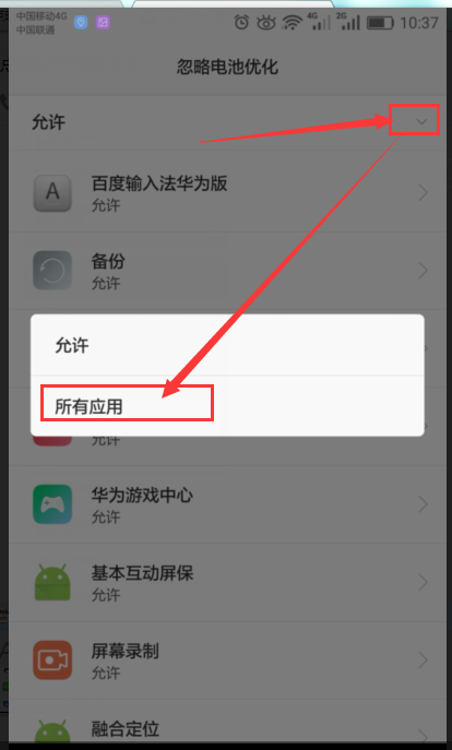

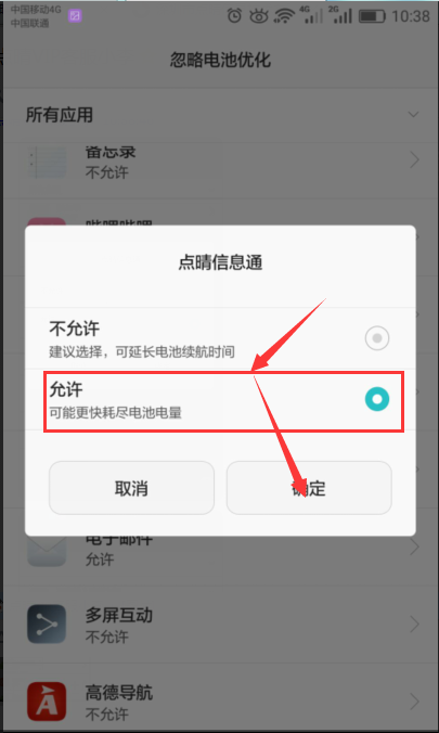

、允许点晴信息通忽略电池优化:

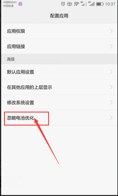

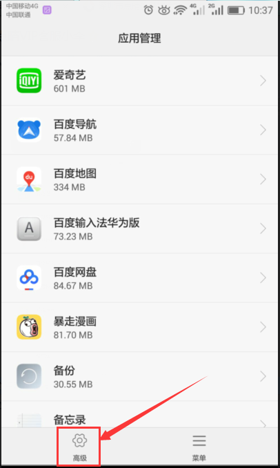

点击“设置 > 应用管理 > 高级 > 忽略电池优化 > 点晴信息通”,设置允许。(仅EMUI4.0及以上平台适用)

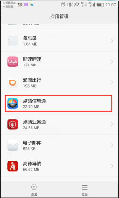

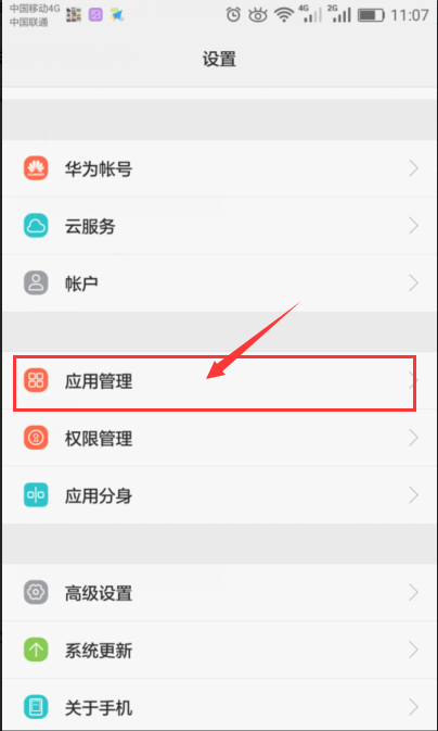

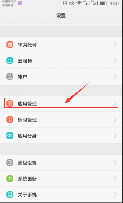

2.1、打开设置——选择应用管理,如下图所示:
2.2、进入页面——点击高级 2.3、进入页面——选择“忽略电池优化”2.4、进入页面后,默认显示“允许”程序,切换查出所有应用 2.5、找到点晴信息通,设置允许,如下图所示:

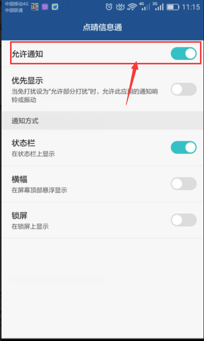

、确认已开启通知功能:
 3.1.开启点晴信息通应用内部的通知功能,“设置 -> 开启新消息提醒”;
 3.2.
开启系统的通知功能,
MUI3.1
:点击“设置 > 通知中心 > 点晴信息通”。
MUI4.0
及EMUI4.1:“设置 > 通知栏和状态栏 > 通知中心 > 点晴信息通”。

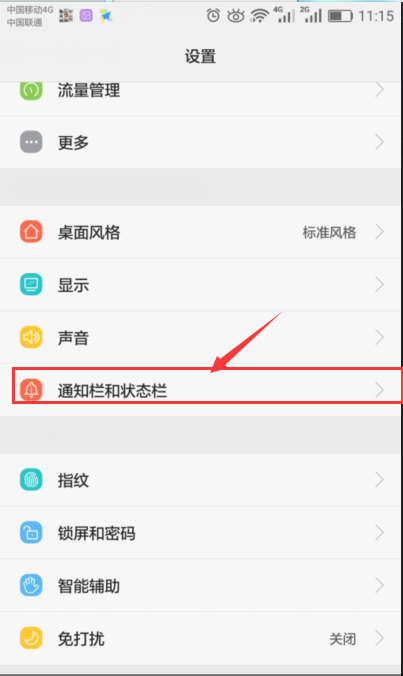

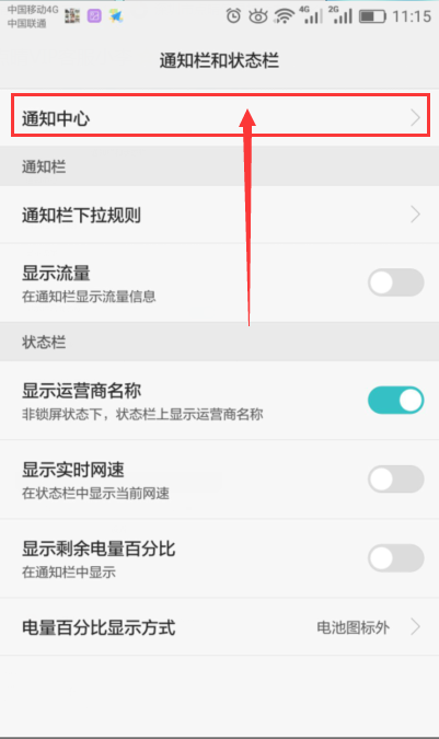

3.2.1、点击设置进入页面,3.2.2、选择“通知栏和状态栏”,3.2.3、进入页面——选择“通知中心”, 3.2.4、进入页面——选择启用“允许通知”,如下图所示:

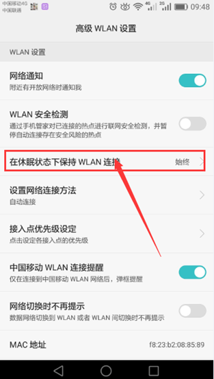

4.1.
点击“设置 > WLAN > 高级设置 > 在休眠状态下保持WLAN连接”。

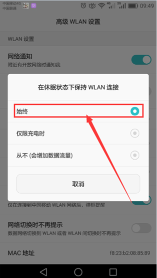

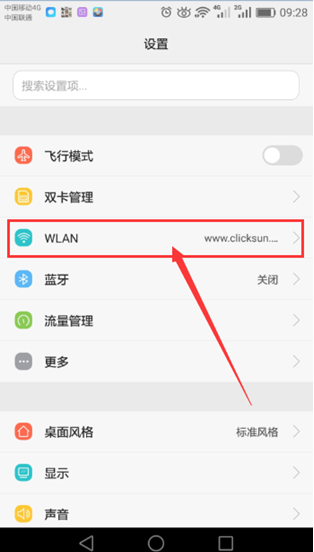

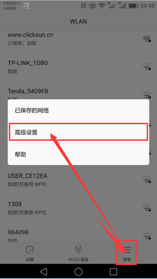

操作图示:4.1.1、打开设置,点击“WLAN”,如下图:
4.1.2、进入后点击“菜单”——选择“高级设置”(部分手机可直接点击“高级设置”)4.1.3、进入菜单点击“在休眠状态下保持WLAN”连接,4.1.4、进入菜单后选择“始终”,如下图所示:
完成。

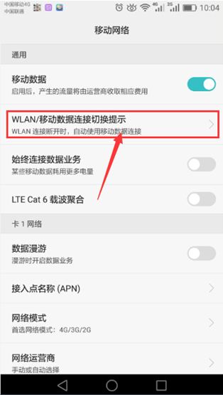

点击“设置 > 更多(无线和网络)移动网络 > 始终连接数据业务”。并将WLAN/移动数据连接切换提示选择为“自动使用移动数据连接”。
操作图示:

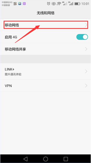

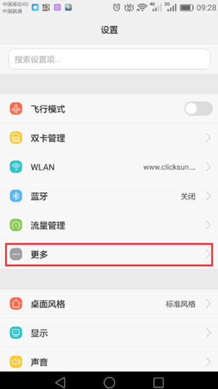

4.2.1、打开设置——选择“更多”进入,如下图:

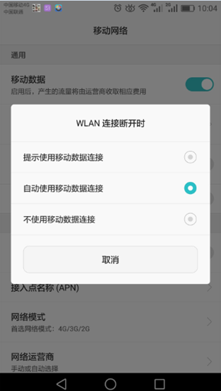

4.2.2、进入菜单后——选择移动网络,4.2.3、选择“WLAN/移动数据连接切换提示”,4.2.4、点击选择“自动使用移动数据连接”,如下图所示:

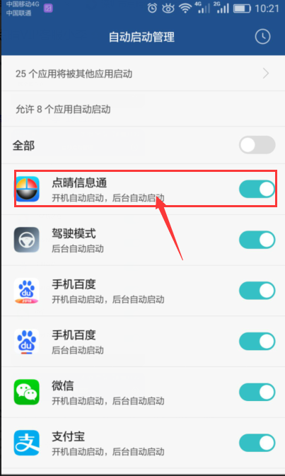

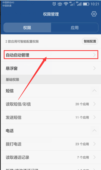

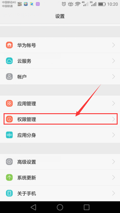

、 将点晴信息通设置成开机自动启动应用:
点击“设置 > 权限管理 > 自动启动管理(开机自动启动)”,将点晴信息通设置成允许开机自动启动。
操作图示:
5.1、打开设置——点击权限管理 5.2、进入页面后点击“自动启动管理”5.3、进入页面,选择“点晴信息通”,设置启动,如下图:

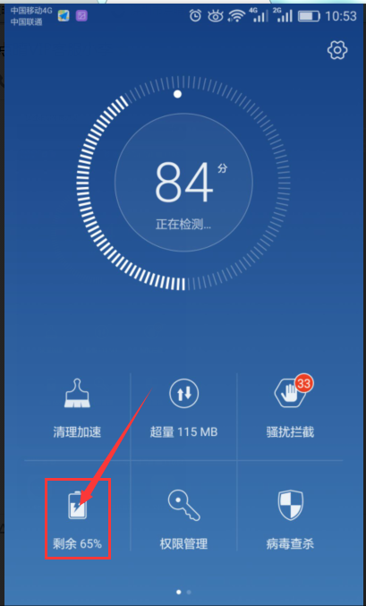

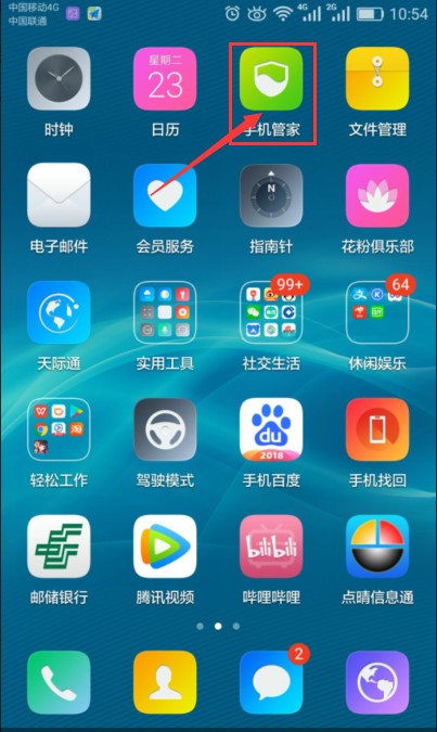

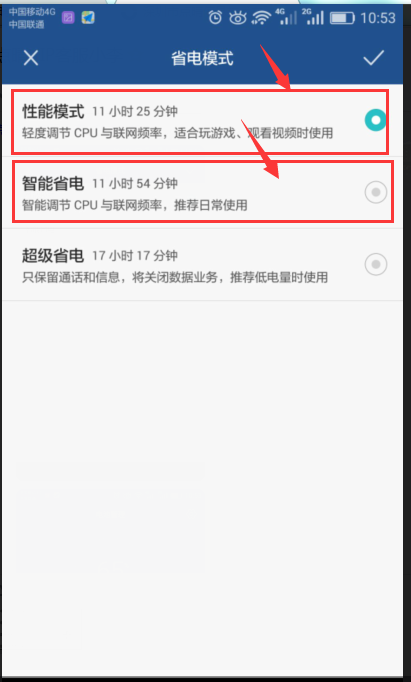

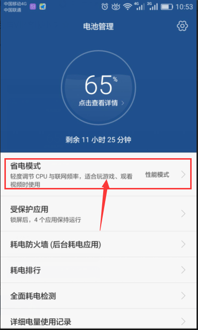

、确认省电模式:
点击“手机管家 > 省电管理”,请不要选择超级省电,默认选择智能省电。
6.1、选择手机管家,进入页面 6.2、进入页面——选择电池管理 6.3、进入页面——点击“省电模式” 6.4、进入页面——选择“性能省电或者智能省电”,如下图所示:

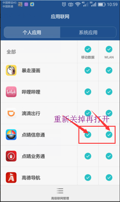

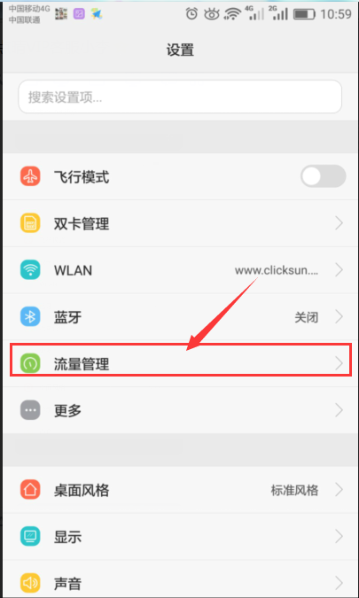

、确认点晴信息通的联网权限:
点击“设置 > 流量管理 > 应用联网管理”,找到点晴信息通,然后把点晴信息通的移动数据和 WLAN 选项,重新进行勾选。
7.1、点击设置,进入页面 7.2、进入页面点击“流量管理”7.3、找到点晴信息通,重新去掉勾选,再重新勾选,如下图:

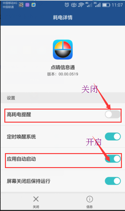

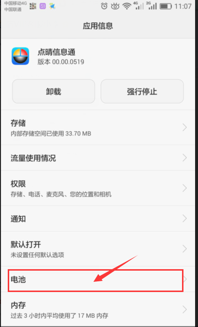

.、当有点晴信息通高耗电提醒的时候,选择不再提示,不要关闭应用。点击“设置 > 应用管理 > 点晴信息通 > 电池”,选择关闭高耗电提醒。 (仅EMUI4.0以上平台适用)
操作图示:
9.1、点击设置进入界面 9.2、进入页面——选择“应用管理” 9.3、进入页面——选择“点晴信息通”进入9.4、进入页面后——选择“电池”9.5、进入界面——关闭高耗电提醒——开启应用自动启动,如下图所示:
