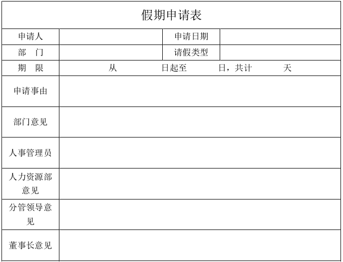

  一切的开始,都是从客户的需求出发的。在需求交流阶段,客户会提出自己的想法,调研各个部门的现有的和有计划还没做的流程表单需求,同时会提供现有的纸件表单给我们,让我们按照其进行设计。请记住,这只是客户的原始需求,他们不懂实现技术,更为专业性的需求和调整还是需要我们后面帮助其挖掘和实现。最后我们收集、整理后再跟客户进行确认。具体的需求交流技巧不是本文想要表述的重点,这里仅以一个具体的表单开始,向大家介绍表单的设计过程。例如,客户让我们做一个客户请假单,原始表单如下图:

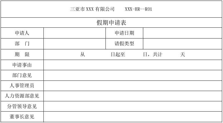

2、表单表头、编号和Logo的设计
  有些客户的原始纸件表单已经包含了表头、编号,甚至有公司的logo,但有的客户并没有这些。我们从信息完整性和规范性的角度,建议客户增加相关的内容。这里,我们增加表头如下:

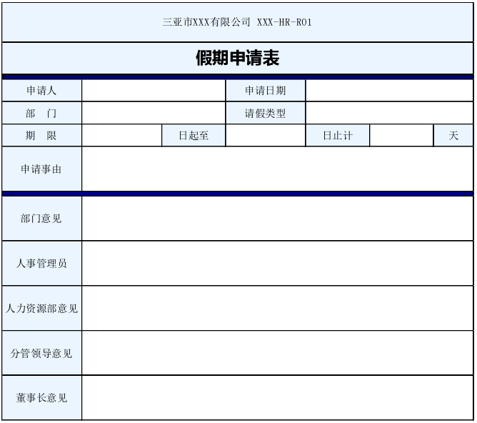

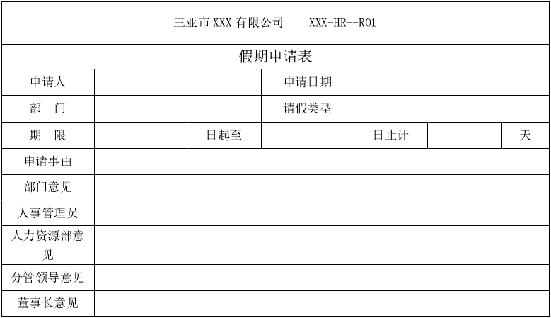

3、对客户需求的提炼和专业性角度优化
  为了方便客户使用,清晰的划分提示性文字(标题)和需要申请人员填写的内容,从专业性的角度,我们对表单修改如下:
  这里,我们把休假的时间范围的内容进行了调整。这样可以更为清晰的区分提示性文字和填写内容区域。而且,为后续在表格中添加文本和日期控件提供了独立的空间区域。

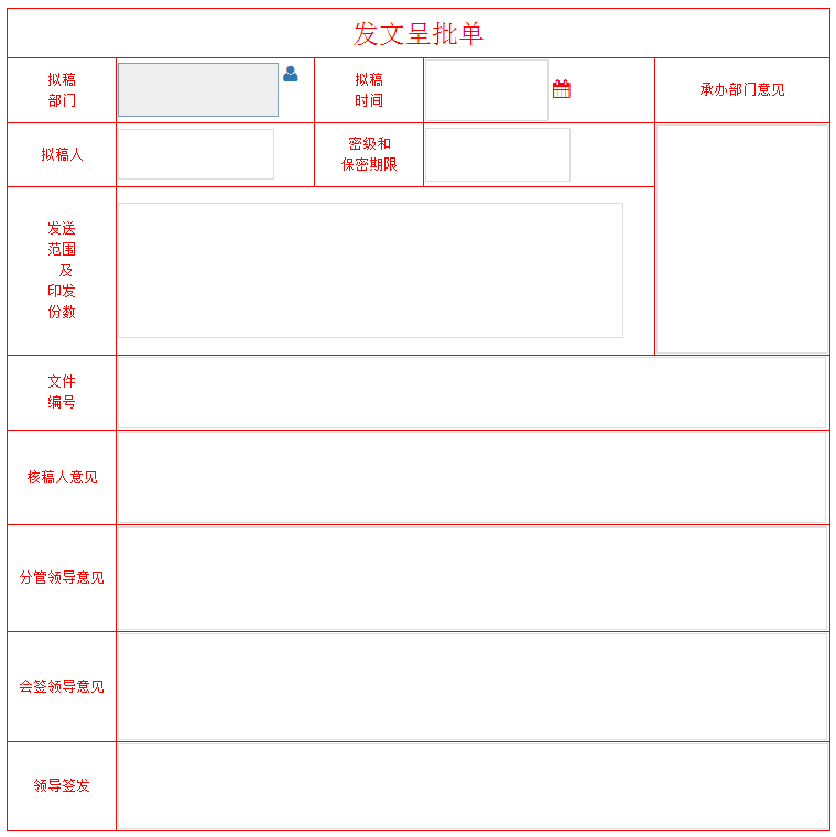

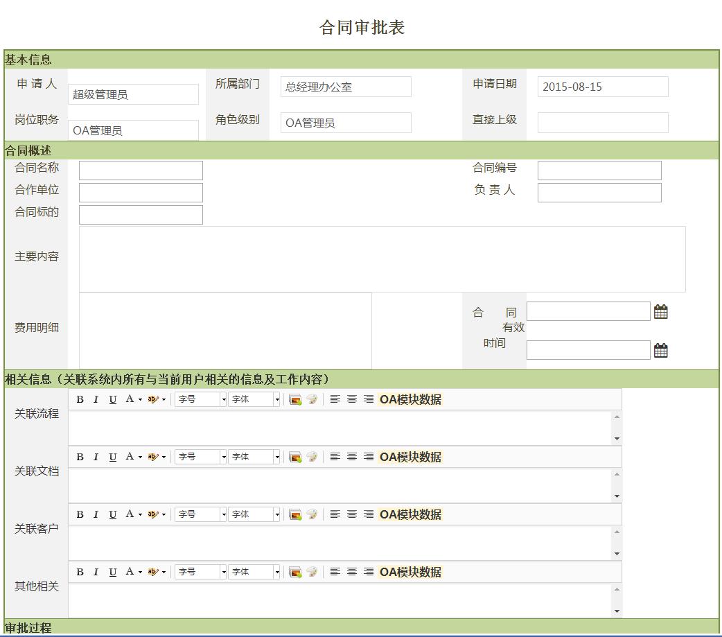

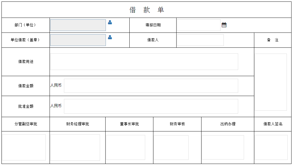

 1、表单风格的统一设计
  风格的设计如同人的衣服,取决于功能性要求、企业性质和自身喜好,以及表单风格的也进行设计师所能达到的水平。设计是所有表单美观性设计的前提,了下面给出几种常见的风格作为参考:
★没有风格
★政府发文
★旅游地产
★政府国企
★企业合同

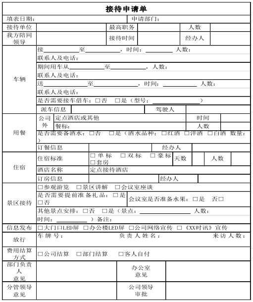

  前面提到,考虑到表单大小对打印分页的影响,有时候需要把一行中太多的内容调整到下一行,以避免页面太宽,方便打印。这里举一例:
  原始表单:接待申请单

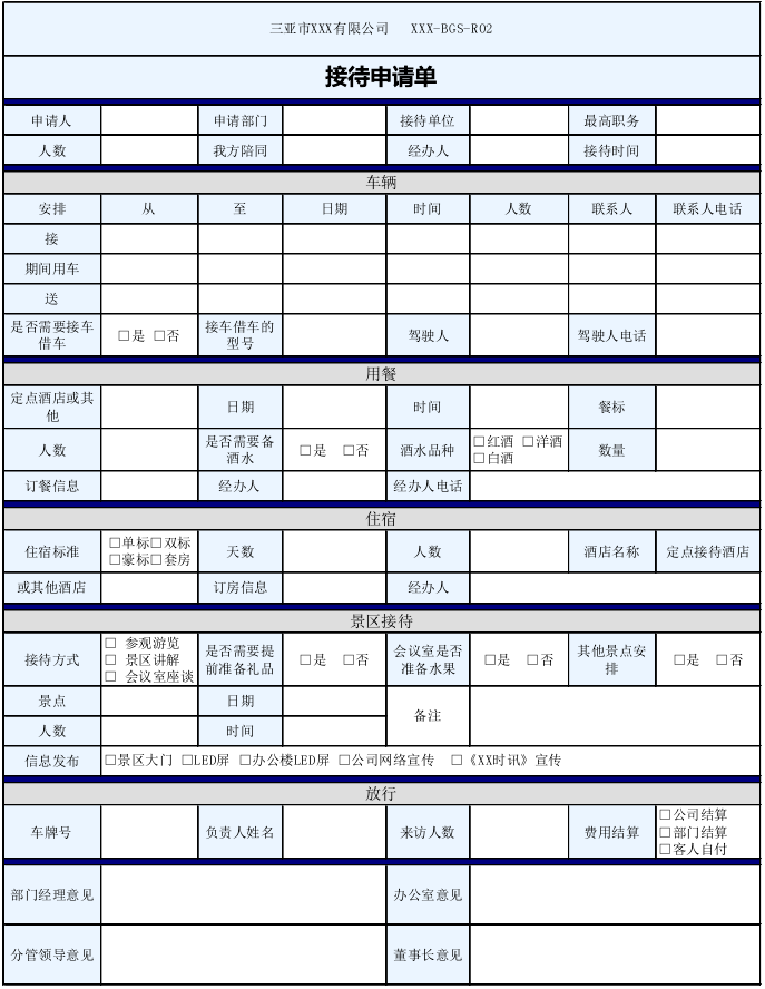

  这个表单内容较多,按照原来的表单设计会导致宽度大于了540px,产生分页的情况。通过合理调整内容的位置,并按照美观性设计统一了风格之后,达到如下效果:
  新的接待申请单,把原来最左侧的一例内容改为了行,这样减小了行的宽度。同时,结合整体风格设计,进行了美化。最终这个表单可以完整的打印在1页A4纸上(客户如果需要打印的话。)

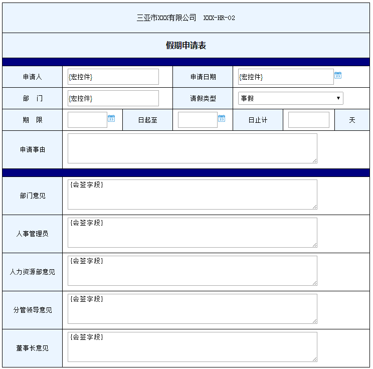

编辑器中的设计效果
  大家看到,这个设计效果并不是最终的效果。一方面设计的效果看起来和预览的不一样,另一方面,控件的尺寸还要调整。
我们先把控件的边框去掉吧,这样看起来更有一体化的美观效果。打开编辑器中的HTML编辑功能。在HTML最上面(表单的开头)增加这些内容:
<div>
    <style type="text/css">#GOVTABLE INPUT{border-right:0px ; border-top: 0px ; border-left: 0px ; border-bottom:0px }#GOVTABLE TEXTAREA{border-right:0px ; border-top: 0px ; border-left: 0px ; border-bottom:0px }</style>
</div>
<table id="GOVTABLE" align="center" data-sort="sortDisabled">
  通过代码分析,这段代码的意思是对于INPUT和TEXTAREA类的控件,边框尺寸为 0px(也就是无边框设计,并把这个设计命名为#GOVTABLE,在表格<table>中引用该id=#GOVTABLE。加入这段代码后,再看一下效果:
  INPUT和TEAXAREA开头的控件的边框都取消了只有请假类型的控件还有边框,因为该控件的开头是OPTION,我们认为有必要保留它的边框。

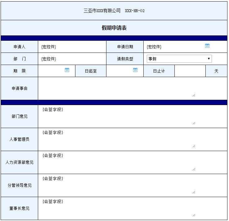

3、保证表单控件大小和表格的对齐
  表单、表格和控件的尺寸设计和实现是最为困难的部分。下面,我们从尺寸关系、尺寸设计原则,以及如何进行尺寸设计等几方面进行说明。
1) 控件尺寸和表格、表单尺寸的关系
  大家知道,一个表单就是一个大表格,为了区分概念,总体的表格我们统一称为表单,而表单中每一个标题或需要输入的空白框我们称之为表格,有空白区域的表格里面增加输入控件,以进行内容输入。所以,总体上来看,表单包含一个个小的单元表格,每个单元表格又分为标题性表格和输入性表格,输入性表格包含了输入控件。既然表单、表格和控件是这种包含关系,就导致了在尺寸设计上存在必然的关系。控件尺寸大了,必然撑大表格,表格大了,必然撑大表单。如何做到控件尺寸正好跟表格一样大,每行的表格宽度之和等于表单宽度,每列的表格高度之和等于表单高度,就需要精确的计算,调整表单的HTML中相关的元素尺寸。只有这样,最终的表单才会尺寸可控,内部控件和表格严丝合缝,没有空隙。
2) 表单中控件的尺寸控制
  在点晴OA的设计器中有18种控件,这里不一一详细举例。对于文本控件,设计人员需要思考用户可能需要输入的内容多少,从而决定控件的尺寸,对于专用控件,如日期控件,则需要考虑与之关联的单行文本框控件(里面要显示日期的)的宽度能不能完整显示整个日期。所以对控件尺寸的控制也是表单设计中需要考虑的重要细节,设计的原则就是能够完整展现客户输入的内容,而且尽量不占用过多的表格空间位置。这里我们给出几个点晴OA设计中常见的控件尺寸:
 ◆ 日期控件关联的单行文本框控件,宽度不少于75px,高度不小于25px;
 ◆ 时间控件关联的单行文本框,宽度不少于30px,高度不小于25px;
 ◆ 日期控件、时间控件、系统计算控件自身的图标都是16px像素见方,建议设计时留出20px宽度用于显示这些控件(通过与之关联的单行文本框控件或控件自身减少20px的宽度),从而保证控件输入部分+控件图标不大于表格的宽度,否则控件会把表格撑大,无法精确控制表单大小,也影响美观性和其他同列的单元格的尺寸。
3) 保证控件大小能够显示完整的内容
  这个都能够理解,不细说了,这里只是提醒注意考虑这一点。
4) 如何精准设计表单、表格和控件的大小
  表单设计器不能很准确的设计整体尺寸大小,这里强调的是整体,因为对于控件,表单设计器可以通过控件属性进行设定高度和宽度,但是设计器不能准确设计表格和表单的尺寸,因为只能用手工拖拉方式。

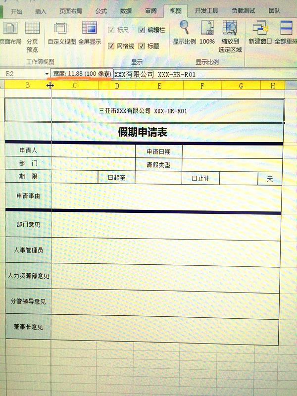

  A) 表单和表格的整体精准设计。我们推荐在Excel表格中进行设计,并通过Excel表格的查看表格和表单的准确大小。如图:
鼠标点中列的边缘并按住不放,会出现行宽的提示,如上图中红色线部分(100像素。这样,在Excel精准设计表格、表单尺寸后,相应的就可以)计算出控件的大小了。

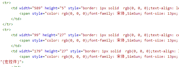

  B) 利用Excel表格,可以精确的确定表格、表单和控件的大小要求。下一步就是在编辑器的HTML对于拥代码中对每一个表格、控件进行尺寸设置。
有众多表格和控件的表单,这个过程是非常麻烦的,手工的工作量太大。
    HTML代码中截取的一段。其中width和height就是尺寸的参数。通过一一设置这些尺寸,就可以实现和Excel表格中一模一样的表单设计了。
  C)批量化、自动化表单设计(表单设计器的不足,需要创新性突破)
由于表单编辑器可以通过HTML代码定义表单,这为我们提供了一种通过自动修改代码的方式进行自动化和批量化精确设计表单的可能。这样便可以大大节省人工时间,提升设计效率。

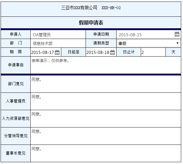

  最终设计的表单效果截图。大家可以看出,每个控件和所在的表格都是严丝合缝的对齐(参看请假类型控件的边框,其他控件无边框看不出来,并且取消)了控件边框,让控件完全融入了表单中了。其中,日期控件的宽度和关联的单行文本框的宽度之和,正好等于所在表格的宽度,而且能够完全呈现日期内容。
