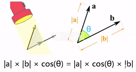

量子力学描述世界的语言跟经典力学有根本区别。经典力学描述一个粒子的状态,说的是它在什么位置,具有什么动量。不言而喻的是,在任何一个时刻这个粒子总是位于某个位置,具有某个动量,即使你不知道是多少。量子力学描述一个粒子的状态,却是给出一个态函数或者称为态矢量,这个态矢量不是位于日常所见的三维空间,而是位于一个数学抽象的线性空间。在这里我们不需要深究这是个什么空间,关键在于两个态矢量之间可以进行“内积”(或者称为“点积”)的运算。内积是什么?在三维空间中,两个矢量a和b做内积(a, b),得到的是它们的长度相乘再乘以夹角的余弦。夹角的余弦,在两个矢量方向相同时等于1,方向相反时等于-1,互相垂直时等于0。所以内积的绝对值越大,就说明两个矢量的方向越接近。对两个态矢量也可以求这样的内积,内积的绝对值表征出它们的相似程度。
两个矢量的内积

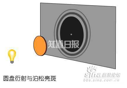

在爱因斯坦的时代,EPR实验只能在头脑中进行。随着科技的进步,这个实验可以实现了。1980年代,阿斯佩克特等人做了EPR实验,结果你猜怎么着?完全跟量子力学的预言符合!真的是你测得一个EPR对中的A是“上”的时候,B就变成了“下”。本来是设计出来否定量子力学的,反而验证了量子力学的正确性。这种事在科学史上屡见不鲜。19世纪的时候,泊松主张光是粒子,菲涅耳主张光是波动。。1818年,菲涅耳计算了圆孔、圆板等形状的障碍物产生的衍射花纹。泊松指出,按照菲涅耳的理论,在不透明圆板的正后方中央会出现一个亮点。他认为这是不可能的,于是宣称驳倒了波动说。但菲涅耳和阿拉果立即做实验,果然有个亮斑,波动说大获全胜。后人很有幽默意味地把这个亮点称为泊松亮斑。这正应了尼采的话:“杀不死我的,使我更强大!”

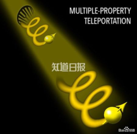

现在终于可以说到潘建伟研究组最新的这个工作了。1997年实现的是单个光子的单个自由度的量子隐形传态,现在实现的是单个光子的多个自由度的量子隐形传态。自由度是什么?自由度就是描述一个体系所需的变量的数目。例如在数学上,考虑一条线上的一个点,描述它只需要一个数,自由度就是1。一个面上的一个点,自由度就是2。三维空间中的一个点,自由度就是3。在物理中,描述三维空间中一个运动的粒子,需要知道位置的3个分量和动量的3个分量,自由度是6。光子具有自旋角动量和轨道角动量,如果你看不懂这两个词,没关系,只要明白它们是两个自由度就够了。在以前的实验中,传的只是自旋角动量的状态。但是如果你想真正传输一个光子的完整状态,就需要把这两个自由度的状态都传过去。潘建伟研究组实现的就是这件事。所以完整意义的量子隐形传态,应该说是2015年才实现的。打个比方,现在用颜色和形状来表示状态,A粒子最初是红色的正方形,我们可以让B粒子变成红色的正方形,同时A变成绿色的圆形。
双自由度量子隐形传态
这两个实验之间为什么隔了18年之久呢?因为前面说的全都是理论,而在实验操作中有非常多的技术困难。为了解决这些困难,他们“巧妙地设计了利用单光子非破坏测量技术实现自旋和轨道角动量多自由度贝尔态测量的新方案,制备了国际上最高亮度的自旋-轨道角动量超纠缠源、高效率的轨道角动量测量器件,搭建了6光子11量子比特的自旋-轨道角动量纠缠实验平台”。对量子信息的业外人士来说,这些是技术细节了。重要的是,这些技术进步都非常新颖,非常困难,通过这些实验手段的创新,他们终于达到了多自由度隐形传态的目的。这是现代科研的常态,在一个看似简单的故事下面隐含着无数的技术细节。这是隔行如隔山的来源,也是民科在当代的作用远远比历史上小的原因。
