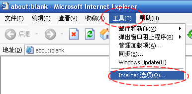

1、打开IE浏览器
2、依次点击IE浏览器上的“工具”——“Internet选项”,如下图

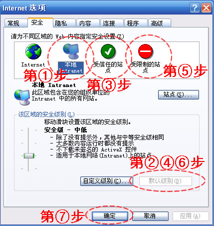

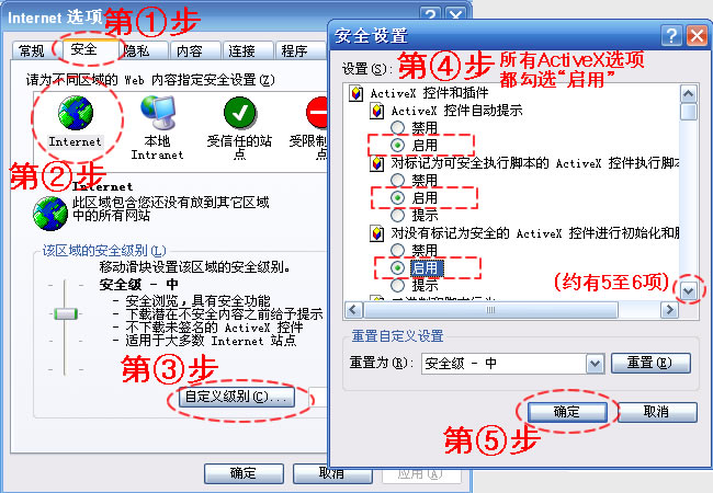

3、在弹出的对话框中,依次点击下图所示的①“安全”——②“Internet”——③“自定义级别”,在弹出的对话框中先按④所述将所有ActiveX的选项都勾选启用(往下拉滚动条,约有5至6项),然后进行⑤的操作,如下图
  对标记为可安全执行脚本ActiveX控件执行脚本“启用”
  对没有标记为安全的ActiveX初始化和脚本运行“启用”(下载插件后在改为禁用)
  下载未签名的ActiveX控件“启用”(下载插件后在改为禁用)
  下载已签名的ActiveX控件“提示”
  运行ActiveX控件和插件“启用”
4、依次将“安全”内的选项设置为“默认级别”,如下图
完成设置!
